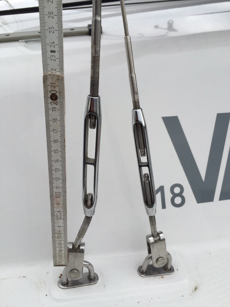

Falls es nochmal jemanden interessiert. Habe nun die Rückmeldung von Hanse bekommen. Die Spanner haben ein M8 Gewinde.
Manchmal ist der erste Gedanke doch der richtige... -
Hallo Schebun,
das hab ich gemessen. Waren ziemlich genau 8mm. Als ich jedoch die Spanner im Laden in der Hand hatte, kam mir bei den M8 Spannern das Gewinde sehr grob vor (größere Steigung). -
Moin!
Ich hab mir beim Maststellen dummerweise einen Spanner kaputt gemacht. Jetzt wollte ich grad zwei neue kaufen, bin dann aber verunsichert worden.
Ich dachte, dass das Gewinde M8 ist. Als ich jedoch im Laden vor den M8 Spannern stand, bildete ich mir ein, dass das Gewinde der original WS irgendwie feiner ist. Kann es sein, dass die original VA18 Spanner ein 5/16" Gewinde haben?Ich hab übrigens die neueren, dünneren Wandten.
[attachment=0]ImageUploadedByTapatalk1432661608.521069.jpg[/attachment]

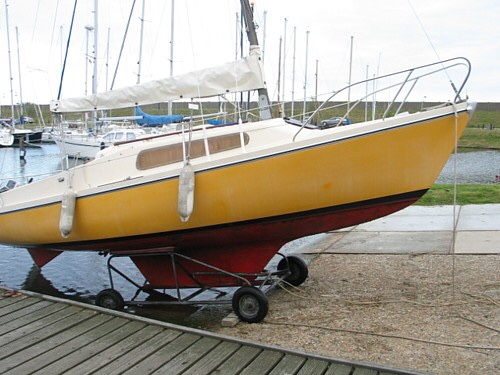

Moin,
habe mich grad mal schlau machen müssen was ein Sliptrailer überhaupt ist. Meinst du so etwas?[attachment=0]ImageUploadedByTapatalk1424370756.399780.jpg[/attachment]
Wenn ja, halte ich es nicht für ausgeschlossen so ein Teil für eine VA18 mit Flachkiel zu entwickeln. Wenn das Boot nur auf dem Vereinsgelände bewegt werden soll kann das funktionieren.
Für mich wäre das zwar nichts, bin aber gespannt ob du das schaffst.Halte uns auf dem laufenden. Viel erfolg!!!
