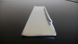

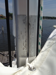

    ich habe folgenden Gateverschluss. Die Idee habe ich irgendwo im Netz gesehen.
    Die Teile bestehen aus Zinkblech (wie Regenrinne). Das Material habe ich vom Metallhändler.
    Der hat es auch gebogen (sieht sauberer aus). Ausschneiden mußte ich selbst.
    Maße: 12 x 2 cm + 8 x 0,5 cm für die Umschlagseite.
    Die auf den Bildern gezeigte Umschlagseite muß noch auf 1-2mm Dicke zusammen gedrückt warden sonst hakt es beim Hochziehen.
    Den habe ich mit extrastarkem doppelseitigem Klebeband befestigt, da die Niet-Bohrungen für den Einfädler Langlöscher sind und ich keine neuen Löcher bohren wollte.
    Zum Entfernen einfach mit Nylonschnur oder Blumendrahl dahinter durchziehen.
