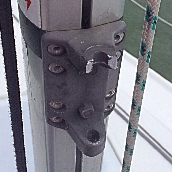

    So - nun sind alle ZSpar Ersatzteile für meinen Mast angekommen; ging über Hahnfeld-Masten in Bremen super schnell und problemlos! Halsbeschlag + Toggle + Nieten für ca 50EUR - hatte ich mir schlimmer vorgestellt. Werde in der übernächsten Woche montieren und mein "Varianta-chen" wieder einsatzbereit machen ;)
    Nach einigen "Experten-Klöns" scheint sich die Ursache für den Bruch so darzustellen:
    Damit an meiner Boje in der Herrschinger Bucht bei Welle oder/und durch Schwell der Fahrgastschiffe der Baum (samt Segel im Lazy-Jack, nur gestützt durch Kicker), nicht zu stark hin- & herschlägt, habe ich ihn anscheinend mit der Großschot zu stark nach unten gebunden. Dies hat im Laufe derzeit dazu geführt, dass sich Toggle und Halsbeschlag eingefressen haben und dann letztendlich durch Verkanten zum Bruch kamen.
    Werde jetzt eine Dirk montieren und dann den Baum, wenn das Schiffchen an der Boje liegt, über Dirk und Festmacher um die Heckklampen fixieren. Außerdem mit Graphit schmieren, schmieren, schmieren ...

    Mir ist der Lümmelbeschlag an meinem Varianta-chen, während das Boot an der Boje lag, scheinbar im Schwell der Dampfer, gebrochen - so etwas auch schon jemand anderem an seiner VA18 passiert? Wo bekommt man jetzt das entsprechende Ersatzteil her (siehe Foto)? [attachment=0]image.jpeg[/attachment]
    ... und wie kann man so etwas in Zukunft vermeiden - hilft hier eine Dirk?
