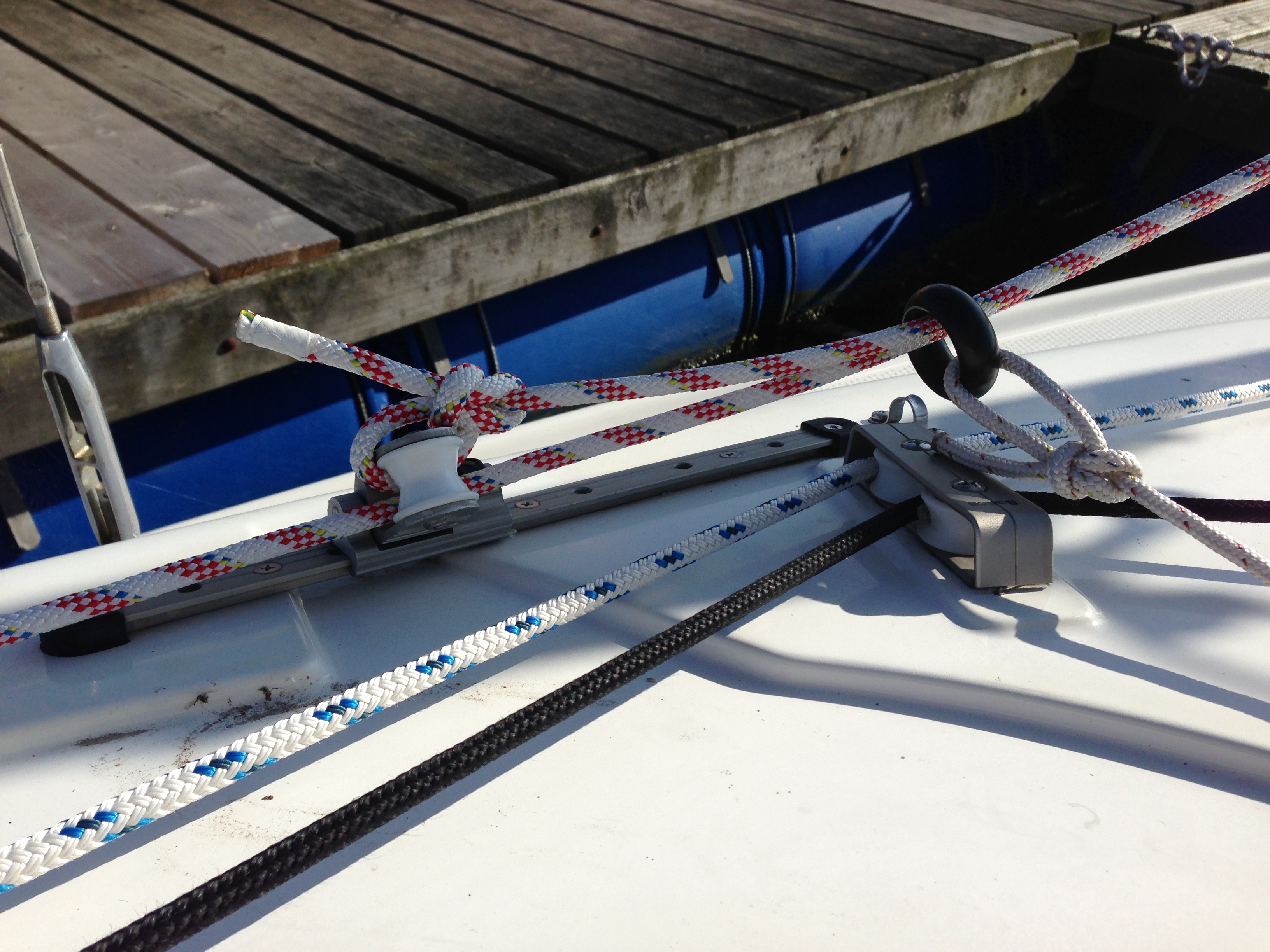

    habe mir gerade noch einmal das Photo angesehen. Die Lösung mir Winsch und Klemme sieht gut für mich aus und ich überlege ob da überhaupt ein geführtes Crosssheeting nötig wäre. Die Klemme hinter der Winsch dürfte nicht so viel Zug haben und vor allem einen perfekten Winkel die Schot nach oben zu ziehen. Man könnte da ganz unkompliziert direkt von der Schiene zur Winsch führen. ??? Gedanken? Ideen?

    Hi Lutz,
    das Bild zeigt doch keine Varianta, Du Schelm. Genau das ist noch mein Problem mit der Lösung. Weiß nicht wohin mit Klemmen etc. und habe sie womöglich immer unter dem Hintern, Du brauchst zum Trimm unseres Böötchens schon die ganze Länge der Duchten. Habe die Gennakerschot auf 1:2 umgebaut und jetzt vorn, leicht schräg, die Umlenkknarrblöcke. Langsam wirds eng - haha (ich will keine smilys, oops). Ist übrigens eine gute Lösung für Einhänder! Auch Crosssheeting.

    Hi Burkhard,
    ja habe die Spinlocks noch drauf. Erfahrung (auch mit neuen Schoten) ist: lassen sich etwas leichter öffnen als vorherige Klemmen, alles gut und zuverlässig. Aber - bei Wind und entsprechend starkem Zug sind sie ebenfalls zu fest und kaum zu lösen (Einhand). A und O ist allein der Montagewinkel und nicht die Klemme selbst! Die Lösung von FSA sieht gut und logisch aus. Podest bauen und Drehbasis ankippen. Will aber noch warten ob sich noch eine bessere Lösung erschließt. Z.B. Winschen - aber da wird es dann auch richtig teuer. Mal sehen.

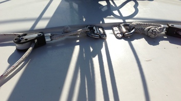

    Moin,
    Schlitten mit Oese von Barton klingt seeehr gut. Kannst Du bitte einmal Lieferant/Best. Nr. posten. Habe die Schot bisher nur provisorisch befestigt. Meine Barberholer sind auch noch provisorisch (zwei alte Barteon-Blöcke waren noch vorhanden, Softschäkel auch noch aus Fundus) da mir noch eine Umlenkung auf die Klemmen fehlt. Funktioniert schon ganz gut. Komme allerdings z.Zt. kaum/nicht auf das Wasser um zu testen. Im Augenblick hat mein Pinnenpilot auch noch eine Fehlfunktion, so dass meine Lust auch nicht sehr gross ist. Stelle mal Photos rein.
    Sonnige Grüße, Helmer

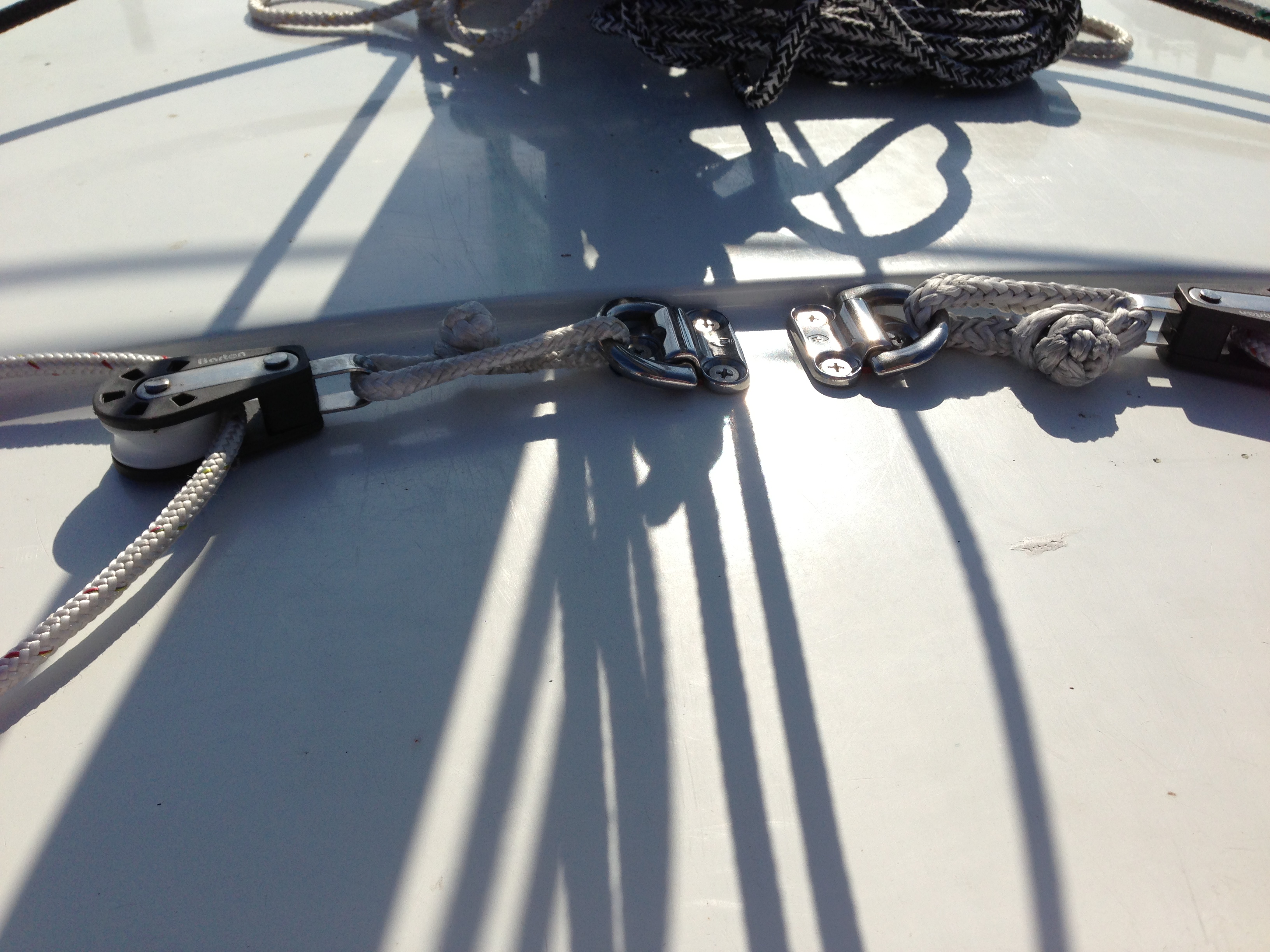

    ...noch nicht genug getestet, aber doch schon mal ein erstes Gefühl. Der Druck ist natürlich kleiner geworden, läßt sich jetzt gut händeln, habe Schot auch auf 8 mm reduziert. Aber auslösen lassen sich die Klemmen nicht besser. Geht jetzt zwar leicht, aber der vertikale Winkel stimmt einfach nicht und die Kraft ist von hinten auch zu gering. Offenbar kommt man nicht um eine Erhöhung plus Winkelveränderung herum wie sie FSA ja auch anbietet. Bin einfach zu wenig auf dem Wasser dieses Jahr, aber darauf wird es wohl hinaus laufen.

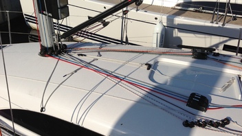

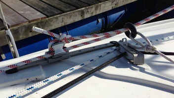

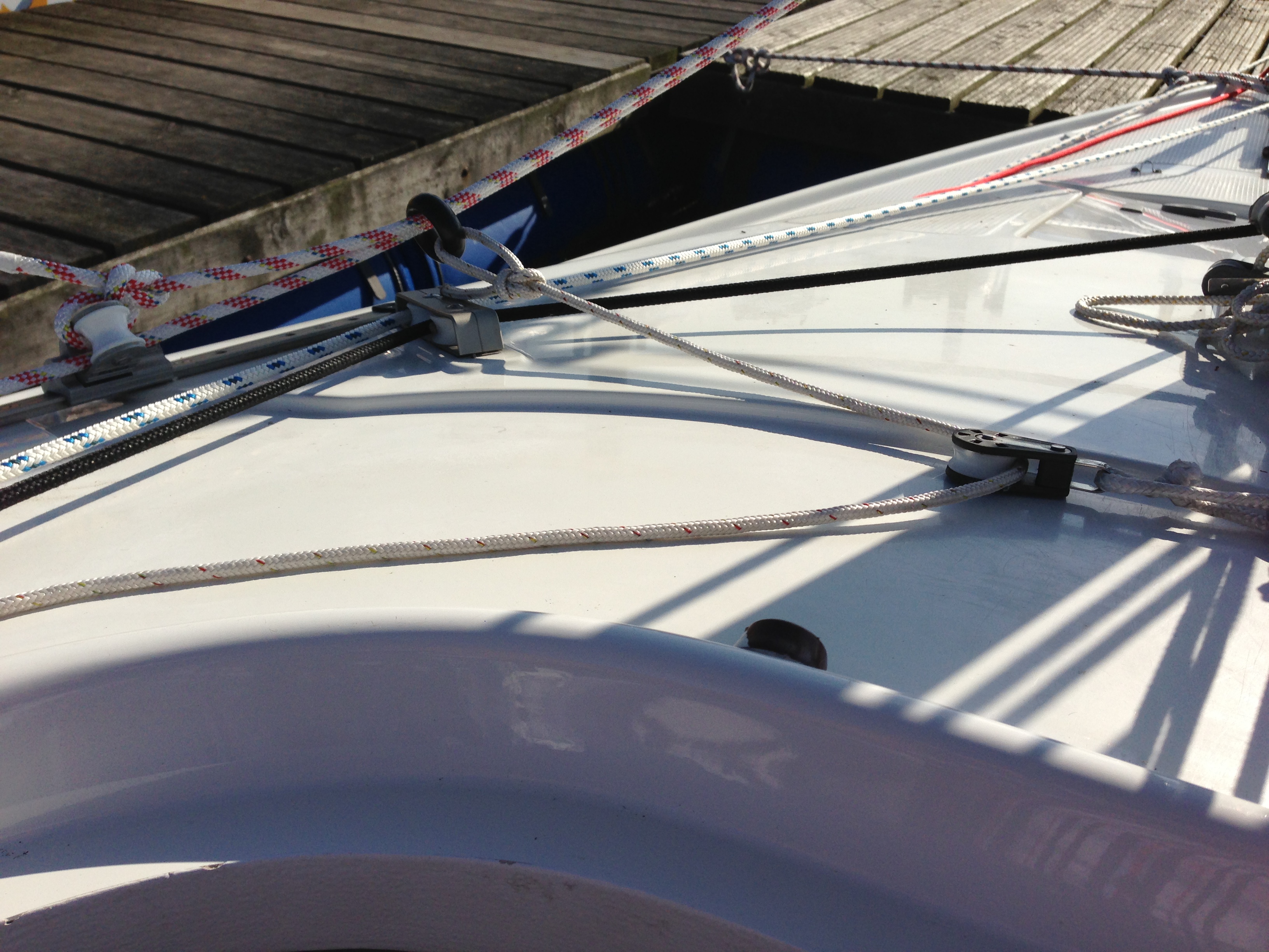

    Moin,

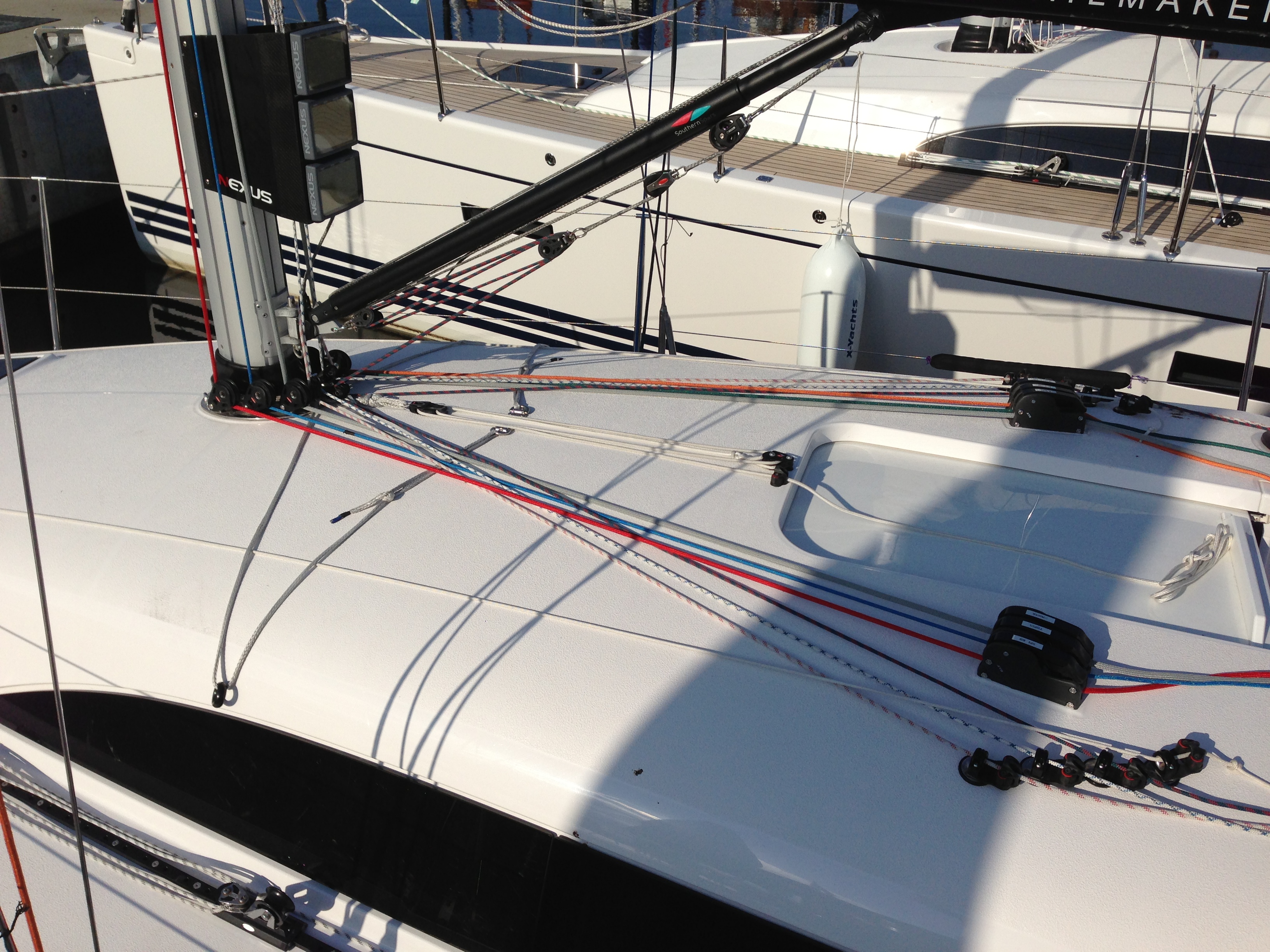

    bin eigentlich noch nicht so weit zu berichten, noch nicht genug Probe gesegelt und auch nicht fertig gebastelt. Als zusätzliche Erschwernis habe ich die Fockschoten jetzt 1:2 geführt um Druck von den Klemmen zu bekommen und selbige leichter lösen zu können. Allerdings bieten unsere Holepunkt-Wagen keine Möglichkeit die Fock zu befestigen und eine neue Fertiglösung wie von Ronstan ist mir noch zu teuer, vor allem wenn es evtl. eine reine Softlösung ohne Holepunktschienen geben sollte. XP33 hat noch Schienen (Photo) aber Pogo und Seascape lösen es ohne - aber wie genau?
    VG, Helmer

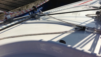

    Moin,
    mittlerweile habe ich etwas gebaut und getestet. Ok, die schöne xp33 Lösung funktioniert (natürlich) nicht. Dafür ist einfach nicht der Platz da und die Geometrie wird eine andere. Die Decksaugen hatte ich schon installiert und Blöcke am Mast befestigt. Leider failed. Um nicht nur das Segel dichter zu holen, also Richtung Mast, sondern auch Zug auf das Unterlieck auszuüben, muss der Zug fast schon Richtung Klemmböcke gehen. Da allerdings ist es eng und kaum Platz für Blöcke oder Klemmen. Zur Zeit grübel ich noch und bin für ideen dankbar. Die Lösungen auf der Seascape 27 oder Pogo 30 habe ich noch nicht völlig klar identifizieren können. Falls da jemand Bilder hat - immer her damit.
