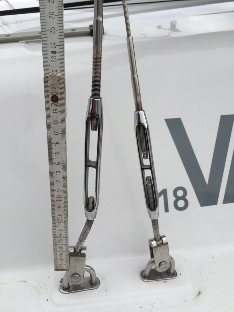

    Ich hab mir beim Maststellen dummerweise einen Spanner kaputt gemacht. Jetzt wollte ich grad zwei neue kaufen, bin dann aber verunsichert worden.
    Ich dachte, dass das Gewinde M8 ist. Als ich jedoch im Laden vor den M8 Spannern stand, bildete ich mir ein, dass das Gewinde der original WS irgendwie feiner ist. Kann es sein, dass die original VA18 Spanner ein 5/16" Gewinde haben?
    Ich hab übrigens die neueren, dünneren Wandten.
    [attachment=0]ImageUploadedByTapatalk1432661608.521069.jpg[/attachment]

    das hab ich gemessen. Waren ziemlich genau 8mm. Als ich jedoch die Spanner im Laden in der Hand hatte, kam mir bei den M8 Spannern das Gewinde sehr grob vor (größere Steigung).

  • Sorry, aber die Auskunft von Hanse ist falsch.
    Bis Mitte 2011 wurde das Rigg mit 5 mm Wanten und 3/8 Zoll Spannern ausgeliefert.
    Danach wurde auf 4 mm Wanten umgestellt und Spanner mit 5/16 Zoll verwendet.
    Das untere Gewindestück mit Toggle gibt es für beide Größen einzeln.
