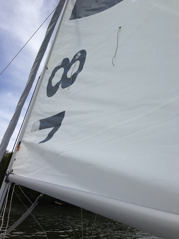

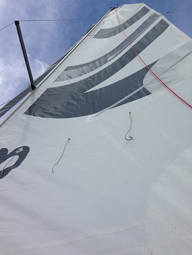

    ich hab meine Wanten so wie hier im Forum beschrieben gespannt. ca. 9,5 % Bruchlast auf die Oberwanten und ca. 8,5 Bruchlast auf die Unterwanten.
    Gemessen mit Sure Check Wantenspannungsmesser
    Leider habe ich bei ordentlich durchgesetztem Großfall und Unterliekstrecker ein paar Falten im unteren Segel die mir nicht so gefallen, kann aber daher kommen, dass die Nut je recht hoch beginnt. Ich bin noch ein wenig am Zweifeln ob ich nicht die Unterwanten stärker anziehen sollte um die Mastbiegung etwas rauszunehmen und das Vorliek zu strecken.
    Alternativ überlege ich ob ich an der Kausch einen Reffbändsel einfüge, mit dem ich das Vorliek nach unten Ziehe um mehr zu strecken.
    Ich hab mal ein paar Bilder angehängt und hoffe, dass man darauf was sehen kann. Sieht das bei Euch ähnlich aus?
    danke :)
