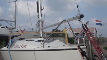

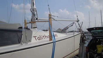

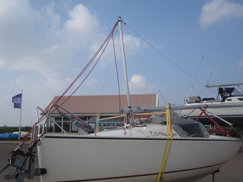

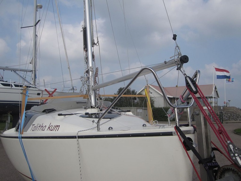

zu deiner Frage bez. des Koggers/Mastfuß: Ja, das Spiel ist normal und auch notwendig, Das Ding ist nämlich sehr empfindlich gegen Verwindung besonders beim Maststellen und legen. Der Kogger ist der gleiche wie bei der Dehler 22, was im Bedarfsfall die Beschaffung leichter macht.
Der Mast ist deutlich schwerer als der VA18er. Daher muss man beim stellen auch sehr gut aufpassen. Auf dem Wasser ist das ein Abenteuer. Darum stelle ich meinen Mast immer wenn möglich an Land. Ich habe mir eine Jüdvorrichtung aus ein paar Latten und Drahtseilen gebaut, so klappt das Einhand-Stellen auch ohne Herzkasper... :o
Mit einfachen Tricks kann beim Rotkäppchen noch einiges optimieren und das Boot richtig Fahrtentauglich machen. Ein paar Bilder habe ich in die Galerie gestellt.
