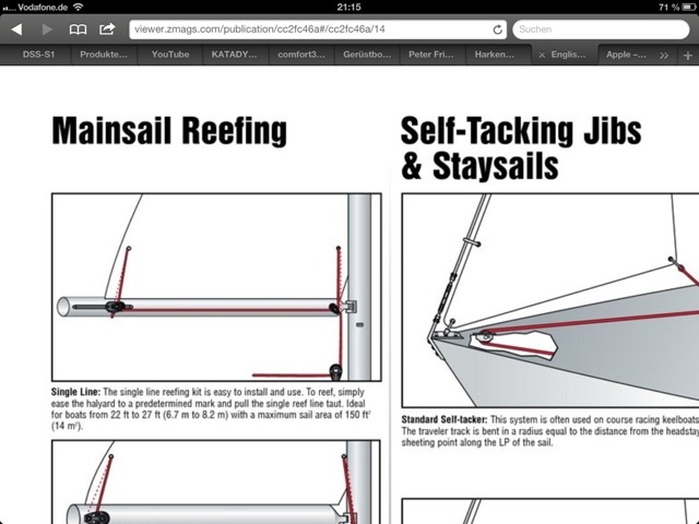

    Hallo Hanseat,
    Mach es doch wie die "großen" ....
    Die Lösung kann ein Leinenreff heißen.
    Du leitest die Reffleine am Lümmelbeschlag nach oben um, gehst dann auf die Refföse, und zurück nach unten.
    Hat den Nachteil, das du nicht ganz bis zum Baum runter kommst, aber du Must dann beim Reffen nicht nach vorne die Rutscher aus der Nut holen.
    [attachment=0]ImageUploadedByTapatalk1356466525.959850.jpg[/attachment] das Bild ist aus den Harken Katalog
    Gruß Axel
