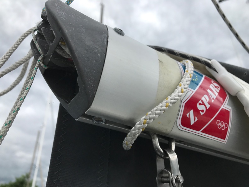

    Wie bringt man einen neuen Bügel in die untere Keep (Baumnut) des Grossbaums?
    Bei mir ist der Baumnock- und der Baumhalsbeschlag mit Nieten befestigt.
    Muss ich die Nieten aufbohren und den Nockbeschlag entfernen oder geht’s auch anders?
