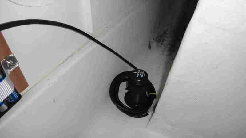

  • Wir setzen den Durchbruch für den Geber auch in den Durchgang zwischen den beiden
    Backskisten. Sollte dort eine Kante vorhanden sein, kann man diese vorher mit
    Glasfaserspachtel auffüllen, damit die Mutter/Dichtung der Geberhülse plan aufliegt.
    Die Fläche kann dann mit weißen Topcoat versiegelt werden.
    FSA-Team
    [attachment=0]Tacktick Montage-21.jpg[/attachment]
  • Danke für die nette Antwort :)
    dem "sollte" entnehme ich, dass normal da keine Kante ist? Bei mir ist ein deutlicher Absatz der komplett durchläuft von der einen Seite bis zur anderen bis in Höhe der Trennung von unter- und oberschale. Ich nahm an, dass das normal wäre. Die Kante läuft dann auf halber Höhe nach vorne weg und umschließt den kompletten Innenraum der Kajüte knapp über der Liegefläche.
    Hmm Glasfaser oder Epoxy spachteln wollte ich eigentlich nicht... dafür ist es zu kalt und ich will nicht warten bis es den ganzen Tag inkl Nacht mind 15 Grad warm ist... hmm muss ich mir irgendwas überlegen...
    Was mir auffällt ist, dass ihr den Geber seitlich eingebaut habt und nicht am tiefsten Punkt in der Mitte. Hat das einen besonderen Grund? :)
    Danke
    Schebun
  • Das Boot wird nach einem Laminatplan in Handauflegeverfahren gefertigt. Hier gibt es Toleranzen, so das
    die "Kante" mal stärker oder schwächer ausgeprägt ist.
    Den Glasfaserspachtel kann man ab 8 Grad verarbeiten. Sollte es kälter sein, kann man einen 230V Heizlüfter
    in die Backskiste stellen. Es geht hier um ca. 30 Minuten Aushärtungszeit - nicht mehr.
    Der Einbau des Gebers erfolgt an einer gut zugänglichen Stelle. Man muß schließlich die Rändelmutter per
    Hand anziehen können. Dem Geber ist es egal ob er mittig oder seitlich versetzt montiert wird solange 8 Grad
    Neigungswinkel nicht überschritten werden.
