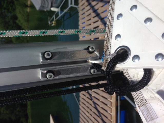

hm, ich weiß ja nicht welche Abstände bei den Mastrutschern genommen wurden.
Ich hab das Mastrutscherset von FSA gekauft und mich dann nicht wirklich an die empfohlenen Abstände gehalten sondern selbst gemessen und verteilt.
Ich habs nicht mehr genau im Kopf, aber ich glaube den zweiten Rutscher vom Hals aus gesehen ca 10 cm über der Refföse und den ersten vermittelt dazwischen (und dabei darauf geachtet, dass er nicht ausgerechnet dort ist, wo das Einfädelfenster ist.) Dann den dritten so, dass er gerefft nicht dort ist wo das Einfädelfenster ist.Den Obersten direkt am Kopf in die Öse genäht, dann dort welche wo die Segellatten am Vorliek ankommen und die restlichen gleichmäßig dazwischen verteilt. Ich meine das waren so bummelige 55 cm jeweils oder so.
Zwischen Lümmelbeschlag und Refföse ist bei mir wie gesagt nur ein Mastrutscher, zwei würden beim Reffen aber auch nicht stören. Bezüglich der "Segel-Verstärkungen" habe ich überall bei den Mastrutschern zuvor auf beiden Seiten des Segels Segeltape aufgeklebt, nur einen schmalen Streifen, aber das sollte langen um dort ein eventuelles Ausreißen zu verhindern, der Zug kommt ja auch in Richtung Keder und nicht ins Segel hinein. Bei den Latten habe ich die Rutscher angenäht.

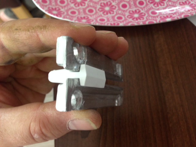

Verwendet habe ich aktuell die hier:
wie von FSA geliefert. Ich überlege aber ob ich da wo die Latten im Segel sind nicht lieber die hier:
verwenden soll, damit sich das Segel an der Stelle "am Mast abstützen" kann. Ich war erst zwei mal draußen damit bislang und einmal davon mit Genaker, so dass ich nicht so auf das Groß geachtet habe
Das mit dem Reffen klappt hervorragend.
Ich habe die Mastrutscher so gewählt, dass weder im gerefften noch im ungerefften Zustand gerade einer an den angeschraubten Platten ist. Beim Reffen befindet sich ein Mastrutscher unterhalb der Reffösen, aber auch zwei oder vielleicht sogar drei sollten kein Problem darstellen.
Ich habe die Mastrutscher bei den Segellatten direkt dahinter genäht... das muss ich vielleicht nochmal ändern. Sowohl andere Rutscher als auch andere Befestigungsvariante, das muss ich nochmal gucken, ansonsten bin ich total begeistert und gerade andersrum muss ich sagen, dass ich vorhatte auf Maindropsystem aufzurüsten, aber dank Mastrutschern brauche ich das sicher nicht. Das Tuch lässt sich jetzt total leicht auf den Baum legen und dann kommt die Persenning drüber. kein Verlgeich mehr zu der aufrollerei vorher....

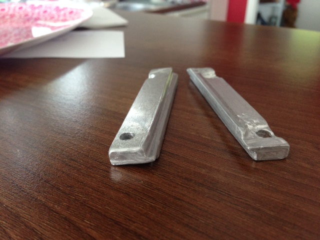

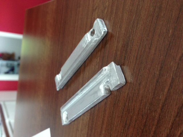

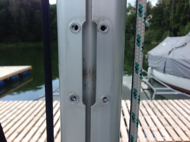

Tja, Ideallösung ist es noch keine, aber eine Lösung zumindest habe ich:
Den Einfädler rausbohren, dannach Nietmuttern setzen und Platten zurechtfeilen und über das Fenster schrauben. Nein, sicher noch nicht die Ideallösung, aber eine Lösung. Ich denke, wenn jemand andere technische Möglichkeiten als ich hat lässt sich das auch in hübsch hinbringen. Was bei meiner Lösung aktuell noch nicht so 100%ig ist sind die doch recht hoch stehenden Schraubenköpfe, da muss ich noch mal nachbessern, aber ansonsten funktioniert es super!
da ich mich aktuell auch mit dem Gedanken trage auf Mastrutscher umzubauen...
gibts da schon ne vernünftige Lösung inzwischen?
Das Geschickteste wäre wohl, den Einfädler zu entfernen und an der Stelle die Löcher zu verwenden um dort Schrauben einzusetzen. Wenns nicht anders geht eben Nieten mit Schraubgewinden.
Da dann vorgefertigte Edelstahlplatten befestigen nachdem eingefädelt ist, so dass man auch wieder ausfädeln kann am Ende der Saison.
