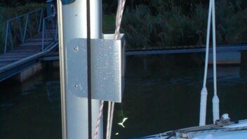

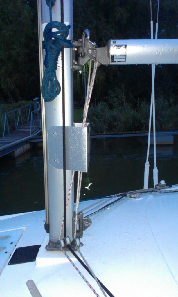

    Ich habe gleichfalls das drahtlose System von Tacktick (jetzt Raymarine).
    Mittels einer abgekanteten Aluplatte ist die Halterung zentral am Mast montiert. Sieht sauber aus und ist gut abzulesen. Mein Kompass sitzt in der Backbord-"Rückenlehne". Habe die zweite Halterung für das Tacktick an der "Steuerbord"-Rückenlehne. Ist dort aber nie montiert, da schlechter abzulesen, wenn man auf der Bb-Seite sitzt.
    Burkhard
