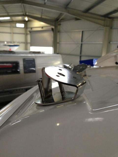

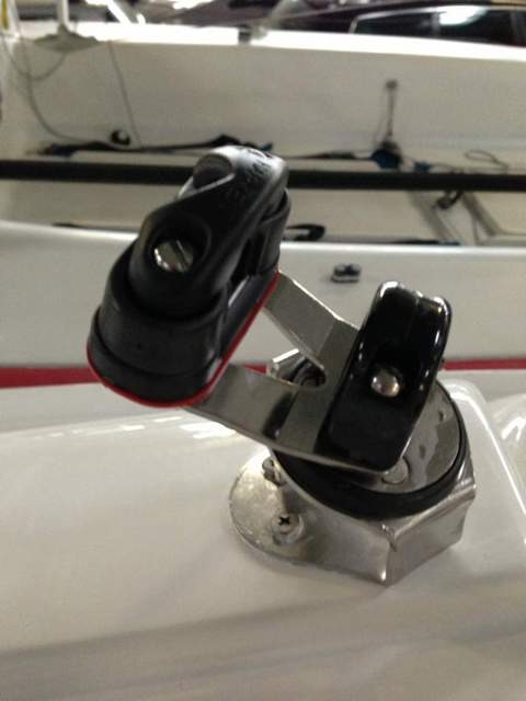

  • Hallo Burkhard,
    ich habe im letzten Jahr die Fockschotbasis 1.1 (FSA) montiert. Der Zugwinkel ist deutlich besser, man kann die Fockschot nun (bei wenig Wind) auch aus dem Sitzen heraus lösen. Bei mehr Wind und entsprechendem Zug auf der Schot ist aber immer noch eine Menge Kraft erforderlich. Ich verwende allerdings immer noch die originalen Fockschotleinen, diese werde ich in Frühjahr austauschen. Ich gehe davon aus, dass sich dann die Schoten noch ein wenig besser aus den Klemmen lösen lassen.

    ja habe die Spinlocks noch drauf. Erfahrung (auch mit neuen Schoten) ist: lassen sich etwas leichter öffnen als vorherige Klemmen, alles gut und zuverlässig. Aber - bei Wind und entsprechend starkem Zug sind sie ebenfalls zu fest und kaum zu lösen (Einhand). A und O ist allein der Montagewinkel und nicht die Klemme selbst! Die Lösung von FSA sieht gut und logisch aus. Podest bauen und Drehbasis ankippen. Will aber noch warten ob sich noch eine bessere Lösung erschließt. Z.B. Winschen - aber da wird es dann auch richtig teuer. Mal sehen.

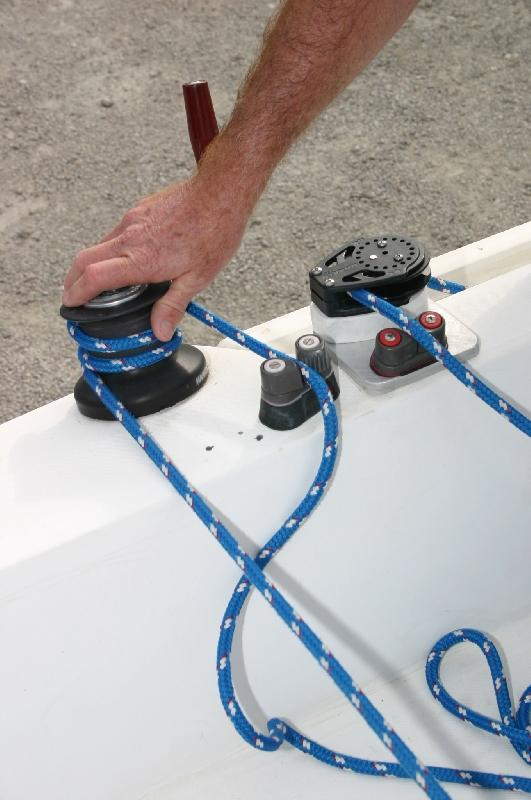

  • Hi Lutz,
    das Bild zeigt doch keine Varianta, Du Schelm. Genau das ist noch mein Problem mit der Lösung. Weiß nicht wohin mit Klemmen etc. und habe sie womöglich immer unter dem Hintern, Du brauchst zum Trimm unseres Böötchens schon die ganze Länge der Duchten. Habe die Gennakerschot auf 1:2 umgebaut und jetzt vorn, leicht schräg, die Umlenkknarrblöcke. Langsam wirds eng - haha (ich will keine smilys, oops). Ist übrigens eine gute Lösung für Einhänder! Auch Crosssheeting.
  • Ich nochmal,
    habe mir gerade noch einmal das Photo angesehen. Die Lösung mir Winsch und Klemme sieht gut für mich aus und ich überlege ob da überhaupt ein geführtes Crosssheeting nötig wäre. Die Klemme hinter der Winsch dürfte nicht so viel Zug haben und vor allem einen perfekten Winkel die Schot nach oben zu ziehen. Man könnte da ganz unkompliziert direkt von der Schiene zur Winsch führen. ??? Gedanken? Ideen?
    Dabei fällt mir wieder der blöde, alte Witz ein: wie kann man den Wert eines Trabbies verdoppeln? Volltanken!
  • Die winsch auf den sockel der aktuellen klemmen und die klemme für das seil auf die cockpitwand, zugrichtung sollte keine rolle spielen wahlweise kann man auch eine platte unter die wisch setzen die eine nase richtung heck hat und quasi ins cockpit steht und darauf die klemme setzen
