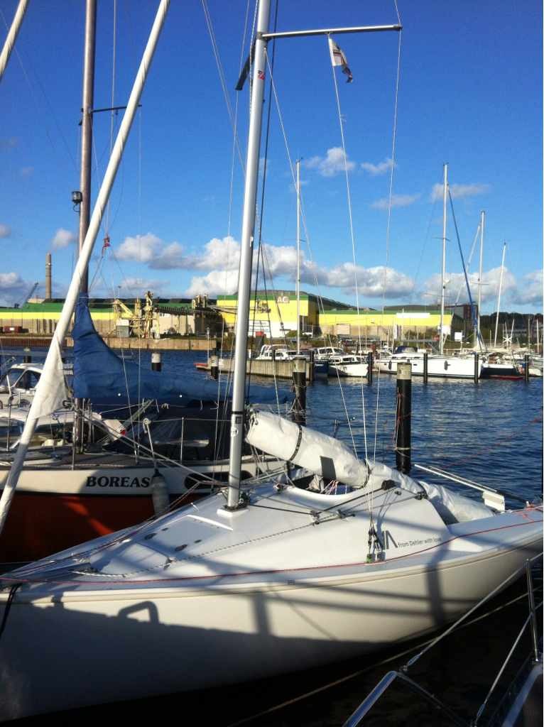

    Also: richtig anschlagen scheint mir für Handling und Speed wichtig zu sein! Hier mal ein Bild meiner "Palme" aus der letzten Saison.
    [attachment=0]ImageUploadedByTapatalk1356867544.280296.jpg[/attachment]

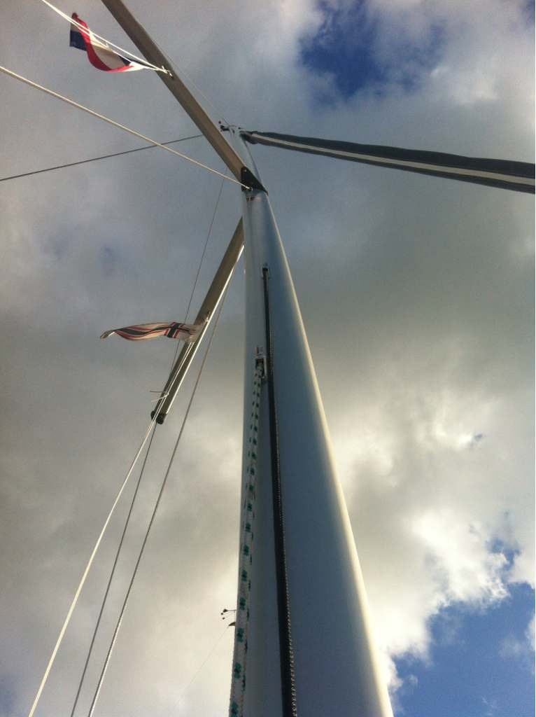

    Hier ein Bild, auf dem man sehen kann, was gemeint ist. Das Unterwant kreuzt das Obewerwant in der Höhe der Wantenspanner.
    [attachment=1]ImageUploadedByTapatalk1356867497.948628.jpg[/attachment]

  • Also die Unterwanten gehören definitiv auf das achtere Pütting wie auch in der Werftanleitung beschrieben.
    Durch die stark gepfeilten Salinge drücken die OBERWANTEN den Mast auf Salinghöhe stark nach vorne.
    Mit den achterlich angeschlagenen UNTERWANTEN holt man dann die zu große vorliche Biegung entsprechend
    zurück. Ein zu "überflachtes" Profil des Großsegels fährt zwar noch Höhe aber weniger Geschwindigkeit !
    Also bitte an die Anleitung halten wäre unsere Empfehlung.
    Der Mast knickt dennoch bei falsch angeschlagenen Wanten nicht ab !
