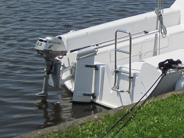

  • Hallo Stefan,
    wir haben einen luftgekühlten Honda mit 2,3PS. Der Motor ist sehr zuverlässig und mit seinen 14kg auch recht leicht. Denn jedes Kilogramm mehr zieht das Heck noch weiter nach unten. Einziger Nachteil ist, dass der Motor durch die Luftkühlung bei zügiger Fahrt relativ laut wird. Aber wir benutzen den Motor meistens nur für die Fahrten vom und zum Liegeplatz. Tagesmotortouren haben wir aber auch schon damit gemacht.
    Da unser Fahrtgebiet vor allem Friesland und das Ijsselmeer ist, haben wir natürlich keine Probleme mit Strom. Daher könnte es durchaus sein, dass man für die Elbe vielleicht doch ein wenig mehr Leistung gebrauchen könnte. Für uns hat er aber bisher immer ausgereicht.
    Schön ist die Fliehkraftkupplung, diese mach das Manövrieren relativ einfach. Da der Motor keinen Rückwärtsgang hat, kann er komplett um die eigene Achse gedreht werden. Der Anschlusse eines externen Tanks ist nicht möglich; eine Tankfüllung reicht jedoch für ca. 1,5h Fahrt bei etwa 4kn. Der Tank läst sich aber sehr einfach aus dem Sitzen (sogar während langsamer Fahrt) mit einem normalen Reservekanister nachfüllen.
