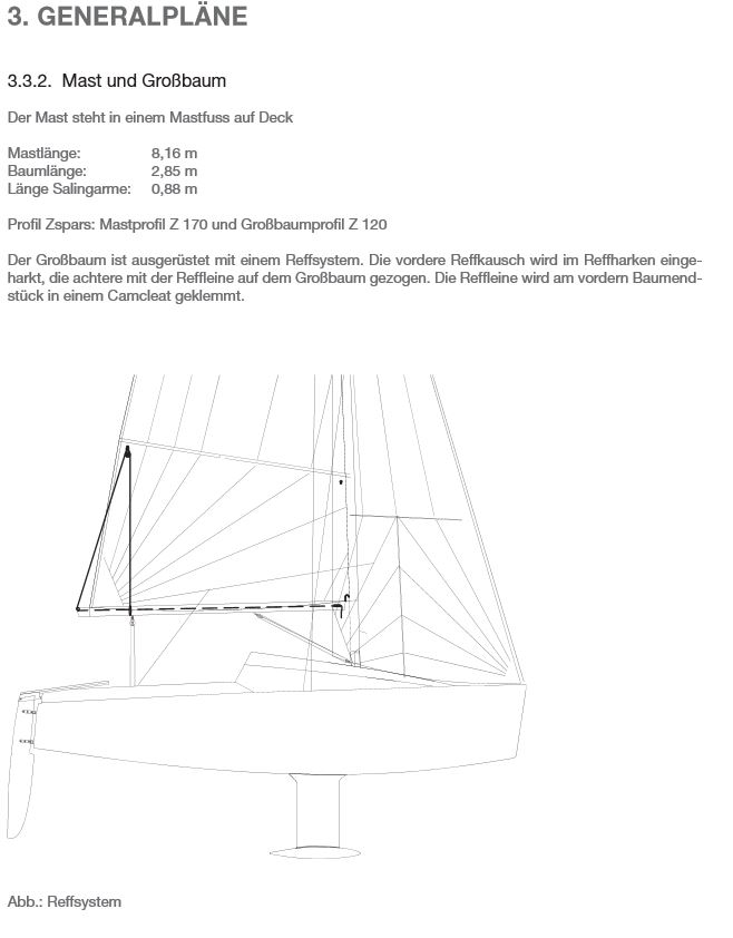

  • Hi,
    ich habe die angehängte Zeichnung im Eignerhandbuch "gefunden". Nur leider kann ich an meinem Baum keinen Beschlag finden, der dafür taugen würde. Da ist nur ganz vorne am Mast eine Klampe und das wars. Ansonsten ist der Baum komplett glatt ohne irgendwelche Beschläge. Das Einzige was ich mir hier vorstellen könnte wäre der Bügel in dem die Großschot an den Baum angeschlagen ist... aber das kann doch nicht so gewollt sein oder? Oder bindet man die Reffleine einfach mit Rundtörn um den Baum?
    [attachment=0]reffplan.JPG[/attachment]
    Sieht Euer Baum anders aus? Ich weiß ich stell viele und viel Dumme fragen... irgendwie kommts mir vor als wär ich mitm Brett vorn Kopp gehauen.
    Wenn wir schon mal dabei sind... weiß zufällig jemand welchen Durchmesser die Reffbändsel haben? Dann könnte ich schonmal Leine bestellen bevor ich das nächste Mal am Schiff bin und messen kann. :)
    Danke schonmal vorab
    Schebun
  • Hallo Schebun,
    die Reffleine wird genauso wie der Unterliekstrecker durch den Baum geführt. Vorne und hinten am Baum gibt es dafür jeweils drei Umlenkrollen (eine Rolle bleibt also immer frei und kann später z.B. für eine weitere Reffleine benutzt werden). Mastseitig gibt es am Baum unterhalb der Umlenkrollen drei Klemmen (im Beschlag integriert, sieht man kaum). Achtern wird die Reffleine dann durch die Refföse im Segel und wieder zurück zum Baum geführt. Dort einfach mit einem Palstek am Baum befestigen ...

    Das mit den Klemmen und durch den Baum und so ist mir klar. Ich kenne auch Reffsysteme wo die Reffleine für die Reffkausch am Achterliek auf den Baum zurück geführt wird. dort ist dann aber in der Regel ein entsprechender Beschlag. Ziel des Ganzen ist es, die Reffkausch so nah als möglich auf den Baum zu ziehen um ein ordentliches Unterliek hinzubekommen im gerefften Zustand. Das einfache Schlingen um den Baum erschien mir zu simpel und ich dachte, dass das Segel dort gestört würde wenn ich nicht gerefft habe aber wenn das so gedacht ist war ich ja auf dem richtigen Weg.
