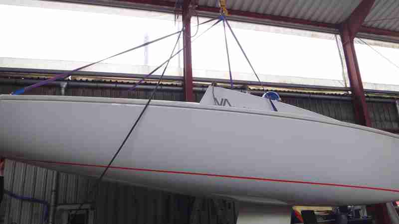

ein Hebegeschirr musste her, denn bei unserem Kran ist die weite der Hebebänder blöd für das Böötchen und die Logge lief Gefahr ausgeloggt zu werden. Blöder weise ist der Kran auch nicht sooo wahnsinnig hoch, so dass es echt eng ist mit Heißgeschirr auf den Hänger zu kommen, also kein vorkonfektioniertes kaufen, sondern selbst denken und messen.
Anschlagpunkte bieten sich an: die 4 Püttinge und um die Lage zu bestimmen die hinteren Klampen.
Also Zollstock raus, Leinen wild gespannt, gemessen, gemacht usw. Ergebnis:
Befestigung an den Püttingen und den Klampen mit Hebebändern. Hierzu einen Hebering nehmen, an den einen etwas größeren Schäkel ran. In den Schäkel zwei Bänder, je eines bis zur hinteren Klampe. Dann links und rechts vom Schäkel je ein Hebeband, dessen Enden auf die Püttinge gehen. Das Backbordseitige auf die beiden Backbordpüttinge geschäkelt und natürlich Steuerbord das Gleiche. So bekommt man eine gute Gewichtsverteilung. Ich denke ca. 20 % je Pütting und ca. 10% pro Klampe, also kein Ding. Die 200 Kilo pro Pütting sind ca. die normale Wantenspannung und eine Klampe sollte schon 100 Kilo halten können... und das bei ner Tonne Boot, also mit ordentlich Zeugs drin, denn die dicke Ente wiegt ja nur irgendwas zwischen 750 und 800 Kilo je nach Kiel, Farbe auf dem UW-Schiff etc.
Ausprobiert beim Auskranen: klappt Super, Lage des Schiffes sehr gut, platz zum Hänger bei maximalem Hebevorgang ca. 4 cm
Benötigtes Material:
1 Hebering
2 Hebebänder á 3,50 Meter (auf die Püttinge, ergibt dann eine Länge vom Hebering zu den Püttingen von 1,75 Meter)
2 Hebebänder á 3 Meter (zu den Klampen)
1 Großer Schäkel (zum Einhängen der Hebebänder zu den Klampen)
2 etwas größere Schäkel (zum Einhängen der Hebebänder an den Klampen)
4 kleinere Schäkel (zum Einhängen der Hebebänder an den Püttingen)
Gesamtkosten ca. 80 EUR
Wenn jemand die genauen Größen der Schäkel wissen will müsste ich die mal messen. Hebepunkt dabei ist ca. Mitte Lukendeckel
Die professionellen Hebegschirre die man vorkonfektioniert kaufen kann können das sicherlich besser, da wurde mit ausprobieren usw. genau eruiert wo der Hebepuntk sein muss, die Bänder sind vermutlich mit Speziallängen angefertigt und so... ich konnte ja nur messen und dann musste es passen... aber es funktioniert und zumindest ich bin damit glücklich, insb. weils mit dem Kran hinhaut... bissi weniger und ich hätt das Fummeln anfangen müssen und Knoten in die Bänder machen und so bis es dann nicht mehr geht weil der Aufbau im Weg ist. Aber so hats genau hingehauen
