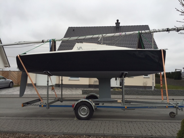

Hallo, ich werde meine 18 mit einem Genacker nachrüsten. Soweit ist alles klar. Meine Frage bezieht sich auf das Gennackerfall. Wo kommt das hin? Sicher am besten im Mast. Gibt es da eine Einbauanleitung oder hat da jemand schon mal gemacht? Her mit den Tipps. Hier meine 18
Genacker nachrüsten
soweit ich das nach Deinem Foto beurteilen kann, ist das Fall schon im Mast eingezogen! Steuerbordseitig sind am Bild jedenfalls 2 Fallauslässe zu sehen.
Davon ist einer für die Fock, der 2. für den Gennacker. Das Großfall kommt ja auf der Backbordseite aus dem Mast.
Bei meiner VA18 war das Gennackerfall jedenfalls schon ab Werk eingezogen.
Wenn es jetzt fehlt, dann sollten die entsprechenden Öffnungen jedenfalls auch vorhanden sein.Gruß
Peter -
Jep, das stimmt. Das Gen-Fall ist bereits drin. Würde mich wundern, wenn das bei Dir anders wäre.
Gruß, Stefan von AMBATA -
