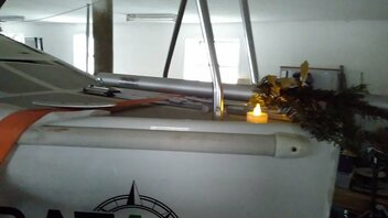

    In der Anlage ein Bild der Situation der Stützen/Pratzen vorne.

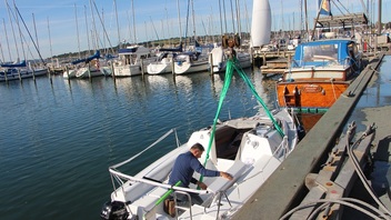

    nachfolgend einige Informationen und ganz frische Erinnerungen an unseren Sommerurlaub am Kleinen Belt. Vielleicht ist das auch eine Anregung für alle Trailerbesitzer, einmal Richtung Dänemark zu fahren.
    Der Kleine Belt ist - ganz grob gesagt - die Meerenge zwischen Jütland (dem dänischen Festland) und der (drittgrößten dänischen) Insel Fünen. So gesehen erstreckt er sich von Nordborg auf der Insel Alsen im Süden bis nach Fredericia an der Ostküste Jütlands im Norden. Besonders reizvoll muss die Strecke zwischen Assens und Middelfart sein - die kommt aber erst im Oktober beim Herbsttörn dran.
    Im Kleinen Belt liegen einige schöne Inseln (wobei grundsätzlich alle dänischen Inseln schön sind), z.B. Årø, Bågø, Brandsø und Fænø. Einige davon sind bewohnt, andere sind einfach nur "Insel".
    Für unsere VA18 ist das Revier grundsätzlich gut geeignet. Man ist immer irgendwo in Küstennähe und kann so bei stärkerem Wind etwas Landabdeckung suchen. Die Boote mit Flachkiel können darüber hinaus dicht unter Land laufen und sich so den entscheidenden Vorteil beim Höhekneifen verschaffen - wir wenden halt immer erst spät.
    Wir kannten die Gegend bereits von Land her und waren nun gespannt, wie das ganze sich seeseitig darstellen würde. Als Ausgangsbasis haben wir die Marina in Assens gewählt. Eine kleine, gemütlich Stadt an der Westküste Fünens, ungefähr auf halber Höhe der Insel.
    Der Service in Assens ist mustergültig: Sehr nette Hafen- und Kranmeister mit einem offenen Ohr für alle Belange, beste Beratung zur günstigsten Variante des Liegeplatzes, kostenloses Parken des Trailers vor dem Büro und somit im Blickfeld des Hafenmeisters sowie ein bestens ausgestatteter Zubehörladen mit allem, was man braucht oder auch nicht braucht. Selbst so "exotische" Dinge wie Smartpins für die Wantenspanner sind in allen möglichen Größen zu wahrhaft günstigen Preisen vorrätig. Und auch hier wird man nett beraten und man kann einen Klönschnack zu Wind, Wetter und Gott und der Welt halten.
    Am Montag nach der Anreise konnten wir kranen. Nach den üblichen Vorbereitungen (Mast vom Boot, Motor anhängen, Fender und Leinen anbringen) durfte AMBATA in ihr eigentliches Element. Ehrlich gesagt dachte ich für einen kurzen Augenblick, dass sie mir dankbar zugezwinkert hat. Immer nur auf dem Trailer rumstehen - was ist das denn für ein Bootsleben! Unser Mercury 3,5 PS Motörchen sprang nach 4 mal Ziehen auch gleich an. Sehr erfreulich. Weg vom Kran an den Servicesteg motort und dort erstmal festgemacht.
    Danach ging es ans Maststellen. Seit wir die FSA-Maststütze achtern verwenden geht das problemlos von Hand. Während ich den Mast hochstemme und die beste Ehefrau von allen am Vorstag zieht und dieses entsprechend befestigt hält unsere Tochter Wacht über die seitliche Bewegung des Trums. Leider hatten wir diesmal vergessen die Wanten vor dem Stellen schon einmal locker anzuschlagen, sodass der Prozess des Masthaltens für die Damen ungewöhnlich lange dauerte und zu ersten Unmutsbekundungen führte. Sorry, passiert mir nicht mehr. Aber nach wenigen Minuten stand der Spargel und konnte unter entsprechende Spannung gesetzt werden.
    Dann Sprayhood einfädeln und Stangen rein, Baum hin, Lazyjacks und Flaggenleinen festgetüddelt, Boomstrut drunter, Racing-Fock rein - fertig. Nee, der Adenauer fehlt noch, aber das ist ja ein Klacks.
    Jetzt könnt Ihr lachen oder nicht: Vom allerersten Handstreich bis zu diesem Zeitpunkt haben wir 6 h gebraucht.

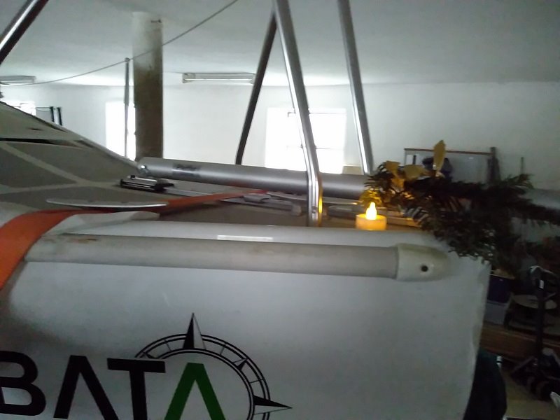

    Moinsen zusammen,
    ich habe mir im Baumarkt Lastenschlaufen in grün (= 2 to) gekauft, dazu ordentliche Schäkel bestellt und krane unser Boot in dem ich die Schäkel back- und steuerbords in den Wantenpüttingen sowie an der Großschotaufnahme festmache.
    Funktioniert 1a, man muss beim achteren Gurt, der an der Großschot hängt, mit Knoten die richtige Länge einstellen, damit das Boot waagerecht vom Trailer gehoben wird.
    Bilder anbei, schöne Grüße, Stefan von AMBATA
