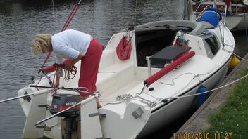

Hallo Fink,
hier noch mal eine Alternative. Ich benutze für vorn zwei kleine Kugelfender. Diese passen sich besser dem dort stark nach innen laufenden Rumpf an und schützen dort optimal, wenn mann an einer senkrechten Karde liegt. Das ist in meinem Revier der Normalfall. Diese kann man unterwegs zwischen Wanten und Rumpf klemmen und hat sie dann immer richtig angeschlagen - praktisch und bequem! ![]()
Hinten benutze ich normale Fender Davon habe ich 2 größere und zwei kleine an Bord. Zwei Fender sind an beiden Seiten (oben und unten) belegt, so dass amn diese auch horizontal hängen kann.
[attachment=1]k-DSCF0596.JPG[/attachment]
Reinhard[attachment=0]k-IMG_0152.jpg[/attachment]
