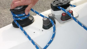

    Ich habe den Podest von FSA, der schon einiges verbessert. Hänge ich bei viel Wind im Ausreitgurt, bekomme ich die Schot aber auch nur mit viel Kraft los. Ich werde daher jetzt am Schothorn Blöcke anbringen, den Schotwagen austauschen und eine Untersetzung von 1 zu 2 herstellen. Das sollte den Schotzug halbieren. Dazu überlege ich, eine Ratsche auf den Schotwagen zu setzen. Das müsste doch auch noch einmal den Druck auf die Klemme reduzieren. Was mir auch gutgefällt, ist das Cross Sheeting. Dann würde ich auf den FSA Podest an Stelle der drehbaren Curryklemme eine Ratsche aufbauen und eine neue Curryklemme auf das gegenüber liegende Deck montieren. Dann hätte der Vorschoter die Klemme direkt neben seiner Sitzposition.
    Was haltet ihr davon?
