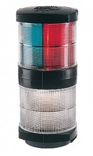

Aber die Trave im dunkeln mit den ganzen anderen (die Skandinavien Fähren mal ausgenommen) zu teilen ist nicht so lustig. Werde ich daher diesen Winter auch mal machen müssen. Hatte mir bisher die 3-farbenlaterne incl. Ankerlicht von Hella ausgeguckt. Nachdem ich sie auf der Hanseboot allerdings in der Hand hatte fand ich sie doch ziemlich groß.

LGDie Dreifarbenlaterne ist ja bb/rot, stb/grün, achtern/weiß.
Die Laterne die oben gepostet habe hat dann noch zusätzlich ein weißes Rundumlicht zum ankern.

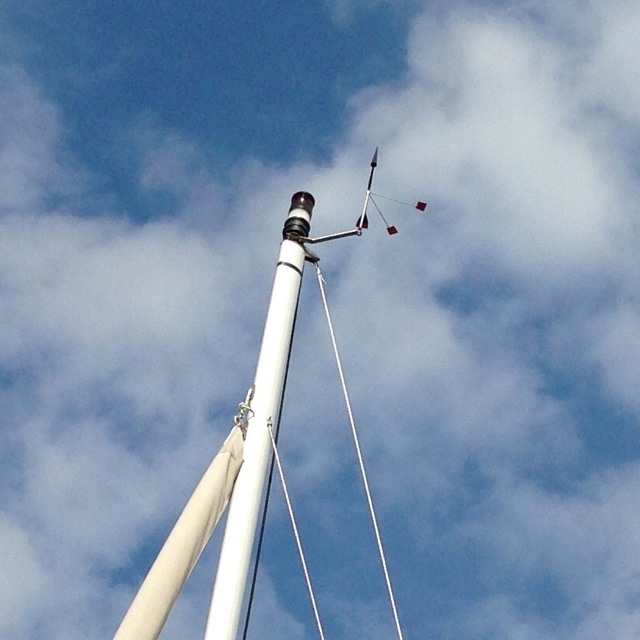

da Ole mich gefragt hatte wie ich mei Toplicht montiert habe, hier ein paar Bilder:[attachment=2]ImageUploadedByTapatalk1368550196.382239.jpg[/attachment]
Das Toplicht ist von Aqua-Signal, der Abstandshalter für die Windex ist Eigenbau.

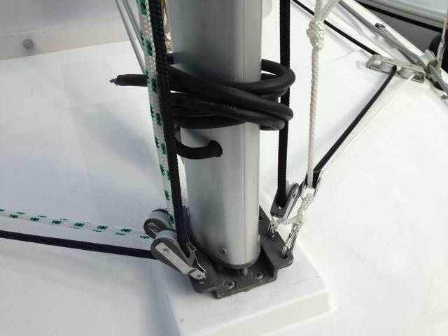

Das Kabel habe ich unten aus dem Mast geführt und werde es demnächst mit einer Decksdurchführung von Scanstrut in den Innenraum legen.

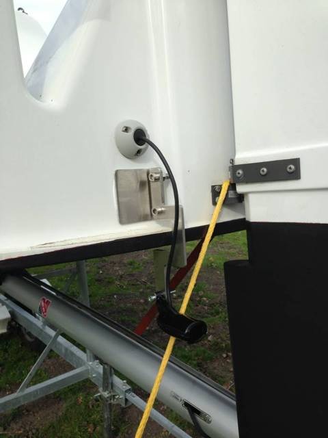

[attachment=0]ImageUploadedByTapatalk1368550348.164454.jpg[/attachment]
Hier ein Bild von der Durchführung meines Echolotschwingers. Genauso werde ich das vor'm Mast machen.
Das Kabel wird dann im Innenraum an der Maststütze nach unten geführt und weiter verkabelt.
