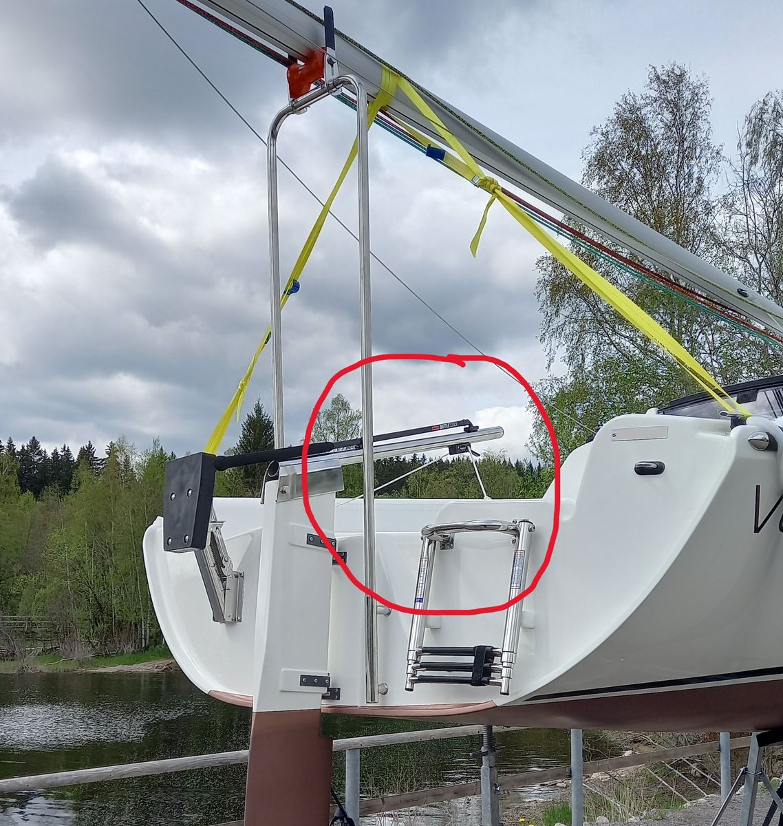

    ich möchte gerne auch mal alleine mit unserer VA18 losziehen.
    Man liest ja allenthalben wieder mal was übers Einhandsegeln (obwohl ich beide Hände habe ...) und ich muss gestehen, dass mich das auch etwas juckt, mal ohne Crew unterwegs zu sein.
    In meinen Überlegungen spielt dabei vor allem die Pinnenarretierung eine nicht unwesentliche Rolle.
    Ich hatte an anderer Stelle schon mal über den "Tiller Tamer" berichtet, den ich damals auch gekauft und montiert habe. Leider ist der Winkel der Leine zu stumpf damit das wie in der Betriebsanleitung beschrieben funktioniert. Die Pinne ist zu kurz.
    Welche Tricks und Kniffe habt Ihr bei Euren Booten verbaut und wie funktioniert das in der Praxis?
    Ich wollte jetzt auch keinen Autopiloten anschaffen (hab keine Stromversorgung in Bord) sondern im Prinzip nur eine Vorrichtung, die das Schiff beim Großsetzen und -bergen auf Kurs hält, die vielleicht aber schon nahe an einen Autopiloten hinkommt.
    Danke für das Teilen Eures Schwarmwissens sowie Eurer Erfahrungen!
    Viele Grüße und viel Spaß bei der Vorbereitung der Saison,
    Stefan von AMBATA

  • Hallo Thomas,
    wir verbauen an der VA18 einen Pinnenfeststeller, den wir aus den USA importieren. es ist ein sehr wertiges Aluminium Bauteil das herrvoragend unter die Pinne der VA18 passt.
    Die Bedinung ist mit einem Finger super einfach und der Tampen läuft durch und kann nicht herausfliegen. den Tampen befestigst du entweder an den Ösen für den Ausreitgurt oder wir leifern die entsprechenden Ösen zur Befestigung an den Cockpitbänken.
    Seitlich auf die Klampen oder evtl. Heckkorb würden wir nicht gehen, da es den Bewegungsfreiraum stark einschränkt. Das ganze System kann so montiert permanent angeschlagen bleiben und stört kaum.
    Bei Interesse gerne eine kurze Mail an: info@zanon-nautic.de - die nächste Lieferung ist auf dem Weg zu uns.
