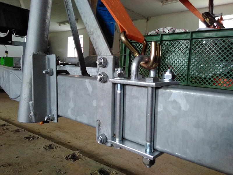

    Hallo Reinhard,
    danke für Deine weiteren Gedanken.
    Ich mache die Dinge, die ich angehe, immer gerne gut.
    Deswegen war ich im Eisenfachhandel und dort habe ich mit dem Betriebsschlosser was ausgeheckt, was, hoffe ich, ziemlich gut wird.
    Wir haben einen Rahmenüberwurf entwickelt, der sich an dem Prinzip orientiert, wie die Achse am Rahmen festgemacht ist.
    Es wird oben und unten eine starke Eisenplatte geben, die an jeder Ecke ein Loch für eine M12-Schraube hat.
    Die Platten werden vollverzinkt und durch 4 Edelstahlschrauben verbunden.
    Die obere Platte hat eine Öse draufgeschweißt, in der ich den Gurt einhängen kann.
    Das System ist so flexibel, dass ich mir die beste Stelle am Rahmen dafür aussuchen kann.
    Ich schicke auf jeden Fall Bilder, wenn es fertig montiert ist.
    Einen schönen, erfahrungsreichen Sonntag, GBY, Stefan
    Hallo alle zusammen,
    danke für Eure Gedanken, Ideen und Vorschläge.
    Das hat mir alles geholfen.
    Ich will jetzt einen zusätzlichen Spanngurt anbringen, den ich auf Höhe der Stütze der vorderen Pratze anschlagen will.
    Vom Anschweißen einer weiteren Öse haben mir jetzt einige Bekannte abgeraten - ich verliere durch diesen thermischen Eingriff die TÜV-Zulassung.
    Deswegen habe ich gedacht, ich montiere eine U-Bügelschraube mit Gegenplatte um den Hauptrahmen und schraube auf die eine Seite ein selbstsichernde Mutter, auf die andere eine Ösenmutter drauf.
    War deshalb heute im Eisenfachhandel vor Ort, die mir aber überhaupt nicht helfen konnten.
    Im Internet finde ich bei http://www.trailerparts24.de dann wieder nur Bügelschrauben mit M10 Gewinde mit der für meinen Trailer passenden Dimension.
    Deshalb meine Frage: Weiß jemand, wo man diese Ersatzteile darüber hinaus noch bekommen kann?
    Haltet Ihr M10-Gewinde für ausreichend oder sollte ich auf M12 gehen?
    Man hat auch immer ein G'schieß mit dem Zeug, Menschenskind ...
    Höre also gerne wieder, viele Grüße, Stefan von AMBATA

    Liebe Leute,
    vielen Dank für Eure Gedanken und die sach- und fachkundigen Tips.
    Ich denke es ist am einfachsten, zwei weitere Ösen so weit hinten wie möglich auf den Rahmen schweißen zu lassen.
    Ich haben einen guten Freund der das Gerät und die Fähigkeit dazu hat. Somit sind auch die Kosten überschaubar.
    Weiterhin überlege ich, einen Galgen vor den Kiel zu montieren, vielleicht sogar der Kielform unseres Flachkieles angepasst.
    Damit und vor allem mit den neuen Ösen sollte das Problem gelöst sein und wir im Sommer beruhigt nach DK fahren können!
    Bei meinen weiteren Internet-Recherchen bin ich auf den "Harbeck Racing Trailer" gestoßen, der für die VA18 konzipiert wurde.
    Der macht unter dem Strich wirklich den besten Eindruck - mit dem Nachteil, dass er über EUR 4.000 kostet ... Aber alleine die Kielwanne mit dem Anschlag für den Kiel vorne ist schon eine gute Sache.
    @ Reinhard: "Das hätte bei der Befestigung auch anders ausgehen können." - Da hast Du Recht und nach unserem Stop auf dem Parkplatz wurde mir das wohl bewusst. Aber wir sind nicht alleine unterwegs, da hatte wohl noch jemand seinen Finger am Kiel, damit der Vorwärtsbewegung Einhalt geboten worden ist. Deswegen sagen wir in diesem Zusammenhang ganz bewusst: "Gott sei Dank!" Viele Grüße ans Ijsselmeer, immer guten Wind und Handbreit!
    Ich ändere da also mal was ab und halte Euch auf dem Laufenden!
