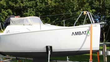

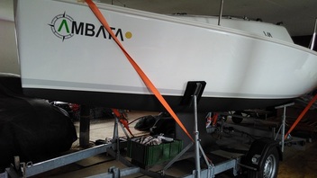

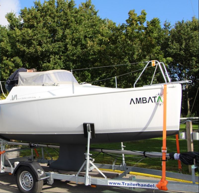

  • [attachment=0]comp_P1300404.jpg[/attachment]
    Zitat von holymoly
    (..) Bei allen Bildern von Booten auf dem Trailer habe ich immer gesehen, dass die vorderen Gurte ziemlich stark nach hinten gehen - das macht Sinn, denn das wird genau dieser Bewegung nach vorne entgegenwirken. Ich habe mal ein Bild von unserer Konstellation angehängt. Darauf sieht man, dass unser vorderer Gurt quasi senkrecht nach unten geht. (..)
    Bei mir gehen die hinteren Gurte stark nach vorne und die vorderen stark nach hinten, sodass ein Verrutschen unmöglich ist. Die Ösen sitzen an den richtigen Stellen (hinten pro Seite sogar zwei) Deine Konstellation musst du dahingehend abändern, Stefan, sonst bleibt dein Problem bestehen. Am besten durch Anschweißen von Ösen an den entsprechenden Stellen.
    Gruß Ulli

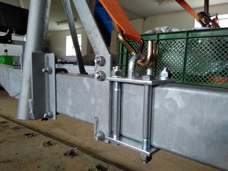

    Deswegen war ich im Eisenfachhandel und dort habe ich mit dem Betriebsschlosser was ausgeheckt, was, hoffe ich, ziemlich gut wird.
    Wir haben einen Rahmenüberwurf entwickelt, der sich an dem Prinzip orientiert, wie die Achse am Rahmen festgemacht ist.
    Es wird oben und unten eine starke Eisenplatte geben, die an jeder Ecke ein Loch für eine M12-Schraube hat.
    Die Platten werden vollverzinkt und durch 4 Edelstahlschrauben verbunden.
    Die obere Platte hat eine Öse draufgeschweißt, in der ich den Gurt einhängen kann.
    Das System ist so flexibel, dass ich mir die beste Stelle am Rahmen dafür aussuchen kann.
    Ich schicke auf jeden Fall Bilder, wenn es fertig montiert ist.
    Einen schönen, erfahrungsreichen Sonntag, GBY, Stefan

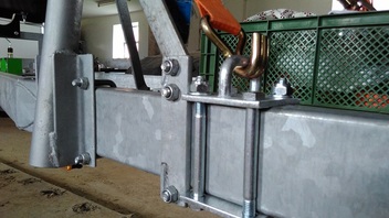

  • Hallo alle Miteinander,
    jetzt möchte ich die versprochenen Bilder nachreichen wie meine Lösung zum korrekten Verzurren unserer AMBATA ausschaut.
    Beim ersten Montageversuch habe ich die Klemmen zu weit vorne gehabt, da hat der Spanngurt an den Streben der Pratzenstangen schamfilt.
    Dann habe ich es so wenig weit nach hinten geschraubt wie möglich und jetzt passt es auch vom Gurt her.
    Der Gurt läuft jetzt zwar direkt am Rumpf vorbei aber da werde ich noch was zum Schutz des Gelcoats sowie des aufgeklebten Bootsnamens hinfummeln.
    Am 10. August gehts los Richtung Sønderborg und dann haben wir zwei Wochen in der Marina in Minde an der Flensburger Förde.
    Da freuen wir uns schon so richtig drauf!
    Also: Euch allen ein schönes Wochenende, danke für Eure geneigten Kommentare wenn Ihr wollt und auf bald (ich muss jetzt noch was bauen, damit ich den Mast nicht mehr doof unter dem Boot sondern oben drauf fahren kann, aber dazu muss es aus dem Lager raus, weil das zu niedrig ist, um mit dem Mast rumzuprobieren ...) und viele Grüße,
    Stefan von AMBATA

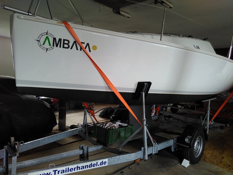

  • Hallo Christian,
    Nur so ein Gedanke: Das gibt bei einer Vollbremsung eine extreme Belastung der Kiel-Rumpf-Verbindung. Der Hebelarm ist auch beim Kurzziel ziemlich lang, da die Verbindung nicht dierekt unter dem Boot, sondern etwa 40 cm oberhalb ansetzt. im Exremfal wie bei einem Bums vor einen Stein. M.E. könnte das über Kurz oder Lang Schäden an der Verbindung hervorrufen.
    Die formschlüssige Befestigung bei Steffans Variante trifft dagegen genau die dafür ausgelegen Stellen. Auch in extemen Fällen sind Schäden ausgeschlossen.
