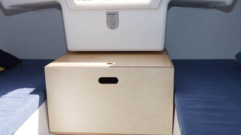

der Eigenbau einer Kiste ist kein Problem. Hier einige Bilder meine Lösung:
[attachment=2]IMG_2195.jpg[/attachment]
Aus Gewichtsgründen habe ich deutlich schwächeres Sperrholz verwendet, dieses aber in den Ecken und Auflagerbereichen für die Trittstufe mit Leisten verstärkt. 19 bzw. 22 mm starken Sperrholz erscheint mir übertrieben!

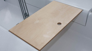

[attachment=1]IMG_2198.jpg[/attachment]
Die Kiste ist mit 2 identischen Brettern abgedeckt. Diese passen jeweils genau in die Ausnehmungen an den Backskistendeckeln. Bei Bedarf wird eines zu einem kleinen Cockpit-Tisch, das zweite auf der Kiste nach vorne gezogen und bildet dann wieder eine Trittstufe.

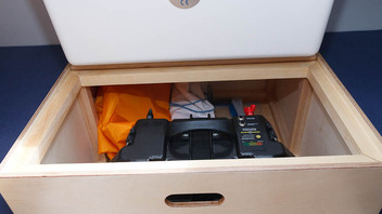

[attachment=0]IMG_2196.jpg[/attachment]
In der Kiste habe ich die Batterie (bzw. das Power-Center) für den Flautenschieber mit einem Gurt festgezurrt. Dem Gewichtstrimm zuliebe vorne, geht aber wie auch dem Bild deutlich zu sehen, zu Lasten des Zugangs zum Stauraum in der Kiste.
Leider habe ich die Maße der einzelnen Teile nicht mehr griffbereit. Wenn gewünscht, kann ich am nächsten Wochenende gerne Maß nehmen. Aufpassen muss man, dass die Kiste in der hinteren Hälfte innen nicht zu schmal wird. Ich musste in diesem Bereich die Auflager-Leisten für die Deckbretter wieder abnehmen, um die Kiste überhaupt einbringen zu können!
