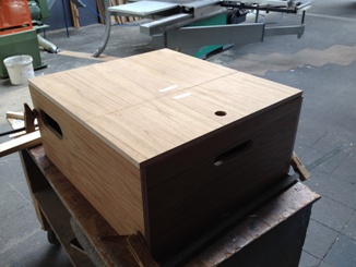

    der Eigenbau einer Kiste ist kein Problem. Hier einige Bilder meine Lösung:
    [attachment=2]IMG_2195.jpg[/attachment]
    Aus Gewichtsgründen habe ich deutlich schwächeres Sperrholz verwendet, dieses aber in den Ecken und Auflagerbereichen für die Trittstufe mit Leisten verstärkt. 19 bzw. 22 mm starken Sperrholz erscheint mir übertrieben!

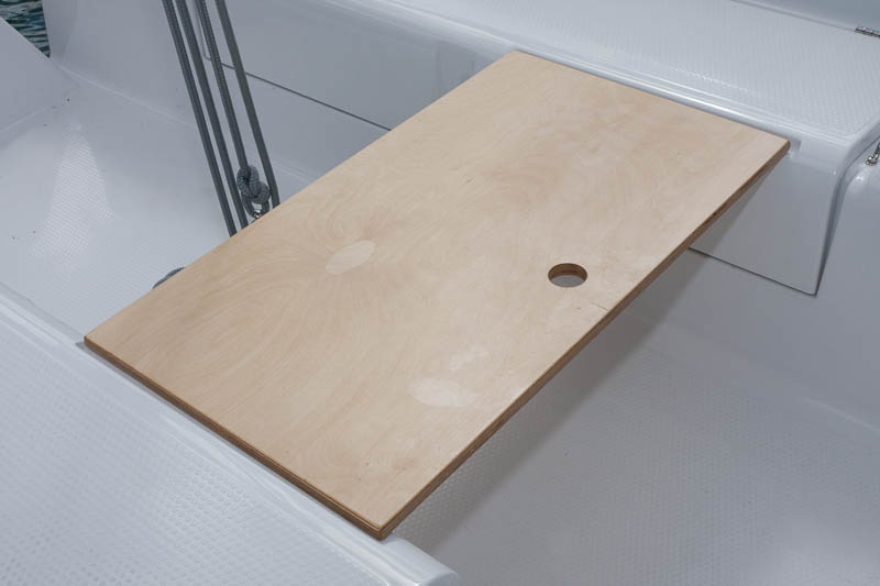

    Die Kiste ist mit 2 identischen Brettern abgedeckt. Diese passen jeweils genau in die Ausnehmungen an den Backskistendeckeln. Bei Bedarf wird eines zu einem kleinen Cockpit-Tisch, das zweite auf der Kiste nach vorne gezogen und bildet dann wieder eine Trittstufe.

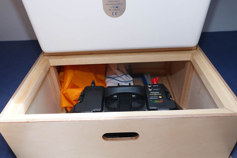

    In der Kiste habe ich die Batterie (bzw. das Power-Center) für den Flautenschieber mit einem Gurt festgezurrt. Dem Gewichtstrimm zuliebe vorne, geht aber wie auch dem Bild deutlich zu sehen, zu Lasten des Zugangs zum Stauraum in der Kiste.
    Leider habe ich die Maße der einzelnen Teile nicht mehr griffbereit. Wenn gewünscht, kann ich am nächsten Wochenende gerne Maß nehmen. Aufpassen muss man, dass die Kiste in der hinteren Hälfte innen nicht zu schmal wird. Ich musste in diesem Bereich die Auflager-Leisten für die Deckbretter wieder abnehmen, um die Kiste überhaupt einbringen zu können!

    vielen Dank für dein feedback und die schönen Fotos. Ich habe gestern einen Prototyp zusammengeschraubt und ins Schiff gesetzt. Meine Maße sind fast ziemlich identisch mit deinen Vorgaben. Ich habe mich aber entschieden einen Klappdeckel zu bauen. Ich poste die Fotos in Kürze wenn ich das Teil fertig habe. Die Materialstärke werde ich aus Gewichtsgründen auf 14mm reduzieren, den Boden nute ich ein - er wird sogar nur 6mm stark. rechts und links fräse ich große Eingriffsschlitze damit man die sperrige Kiste besser packen kann. Außerdem sparen die Löcher wieder Gewicht.

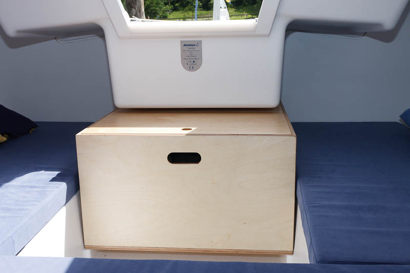

  • [attachment=0]Kiste - Kopie.JPG[/attachment]Hallo Schebun,
    meine Kiste ist genau 664 mm breit und 750 mm tief. Die Höhe habe ich auf 330 mm begrenzt.
    Die Kiste sitzt dann schön sicher ohne zu Rutschen auf den Schienen.
    hier mal ein Foto von meiner Kiste. Ich habe hinten nochmal große Eingrifflöcher gefräst da die Kiste sehr groß und sperrig ist.
    Sie rutsch sonst leicht aus der Hand beim Einsetzen.
    Material 14mm Birke Sperrholz beidseitig 0,5 mm Teak furniert.
    Gruß Fips

    ich habe gestern meine Kiste eingesetzt. Ich habe sie ja wie beschrieben 330 mm hoch gebaut.
    Ich hatte mir vorab einen Dummy aus Spanplatten gebaut und ausprobiert. Dabei habe ich schon gemerkt das die Kiste riesengroß und sperrig ist bein Einsetzten. Also meine Kiste ging gut rein mit 330 mm Höhe. Sitzt perfekt mit 664mm Breite und 750mm Tiefe. Aber höher darf die Kiste definitiv nicht sein, sonst bekommt man sie wirklich nicht gut rein.
    Ich habe auch den Deckel nicht so groß gemacht (275mm) damit er sich gut aufklappen läßt.
