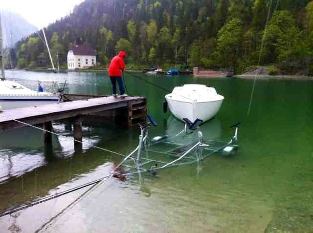

  • Servus Peter,
    danke für das tolle Bild.
    Ist das beim Rein- oder beim Rausslippen?
    Plansee kenn ich vom Motorradeln, vielleicht sollte man da aber auch mal mit dem Boot hin?!
    Hast Recht: Warum in die Ferne schweifen, wenn das Gute liegt so nah?
    Ich gehe davon aus, dass Du auch einen Flachkiel hast?!
    Höre gerne gelegentlich wieder,
    Gruß, Stefan
  • Hallo Stefan,
    Das war letztes Jahr beim Einslippen. Meine VA18 hat einen Standardkiel.
    Den Trailer habe ich bei Harbeck eigens mit Vorbereitungen für das Slippen bestellt (wasserdichte Naben und hinten offene Kielwanne).
    Den von Dir genannten Trailer kenne ich nicht, kann daher auch nicht beurteilen, ob dieser für das Slippen geeignet ist. Ich kann mir aber durchaus vorstellen, dass man -mit entsprechenden Vorbereitungen - eine VA18 mit Flachkiel durchaus problemlos ein - und auch wieder ausslippen kann.
    Wo ist Dein Heimatrevier?
    Peter
