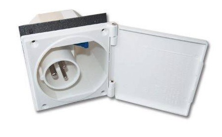

    Die Steckdose habe ich bei AWN im Laden gekauft. Weiss, Kunststoff, ca. 15,-, spritzgeschützt. man kann locker ein vielfaches ausgeben, bisher aber ok.
    Montiert hinterer, senkrechter Bereich Backskiste (Max. Spritzwasser, läuft ab)
    Als Kabel habe ich mir 20m PUR-Schlauchleitung H07BQ-F 3x2,5 orange besorgt und mit CEE Kontakten versehen. Dazu für den Notfall eine 60 cm Brücke CEE auf Schuko.

  • Hallo Helmer,
    ich vermute mal du meinst so eine Dose
    [attachment=1]ImageUploadedByTapatalk1358624455.592461.jpg[/attachment]

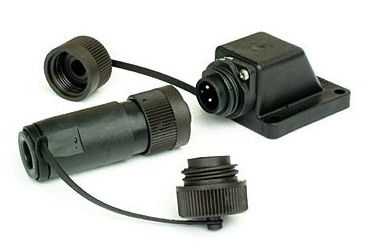

    diese hab ich auch schon gesehen. Find ich grundsätzlich auch nicht schlecht, da mein Boot allerdings mit dem Bug zum Steg liegt, werde ich mich wohl für den Landanschluß von Philippi entscheiden.
    [attachment=0]ImageUploadedByTapatalk1358634975.853326.jpg[/attachment]
    Ist zwar nicht ganz so robust, allerdings passt der wohl am besten in mein Konzept. Da ich die Akkus ganz vorne im Bug habe, kann ich dort auch direkt das Ladegerät montieren.

  • Hi Christian,
    genau, dieses weiße Teil meine ich, habe ich eingebaut. Bisher ohne Probleme und guter Funktionalität.
    Das schwarze Teil sieht aus wie meine Steckverbindung für den Autopiloten (dünne Pins und klein). Wenn es das Teil ist, ist es kein Landanschluß sondern eine 12 Volt Geräteverbindung.

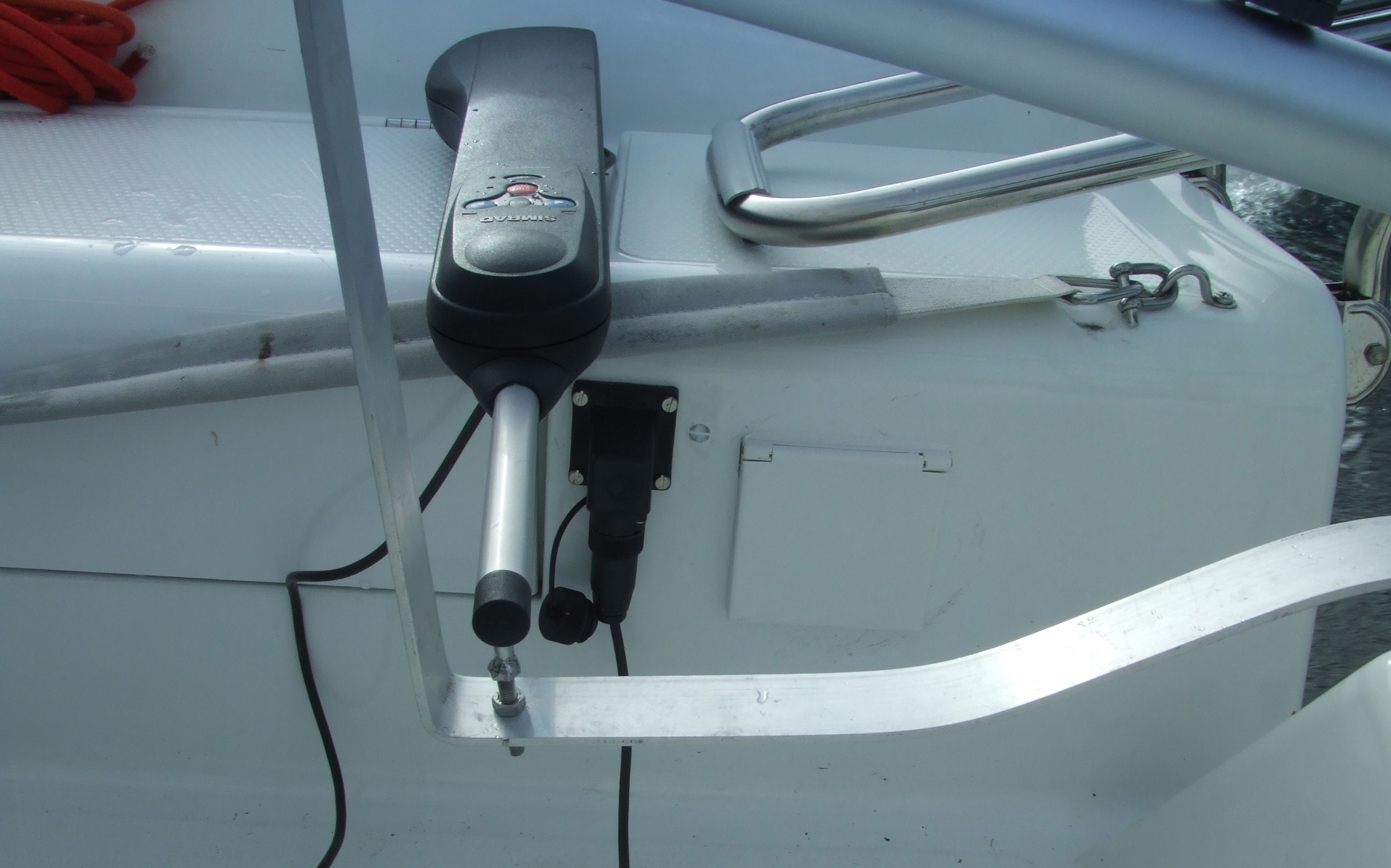

    Photo (schon älter) von meinem Anschluss:
