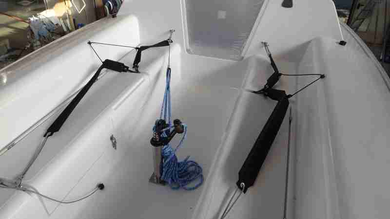

  • 1. Wenn man auf der Sitzfläche liegen/sitzen möchte, kann man den Ausreitgurt des Steuermanns aus der Klemme
    lösen und nach unten in die Plicht fallen lassen. Den Ausreitgurt für den Schotten kann man an der Befestigung an
    der Schottwand lösen (Loop-Schäkel).
    2. Die gepolsterten Gurte nehmen keine Feuchtigkeit auf, da der innenliegende Schaum geschlossenporig ist.
    3. Damit der Schotte den Ausreitgurt solo nutzen kann ist das System 2-teilig.
    4. Der kleine Kunststoffhaken zur Aufnahme des Gummi-Aufholers wird an der senkrechten Fläche montiert.
    Da rutscht man weder drüber noch tut er weh.
    5. Die hinteren Fenderösen zur Aufnahme der Gurte werden mit durchgehenden Schrauben befestigt, die mittleren
    und vorderen Bügel werden mit metrischen Schrauben in die Alu-Verstärkungsplatte geschraubt. Blechschrauben werden
    nicht verwandt. Eine Fenderöse hat eine Bruchlast von 450 kg !!!

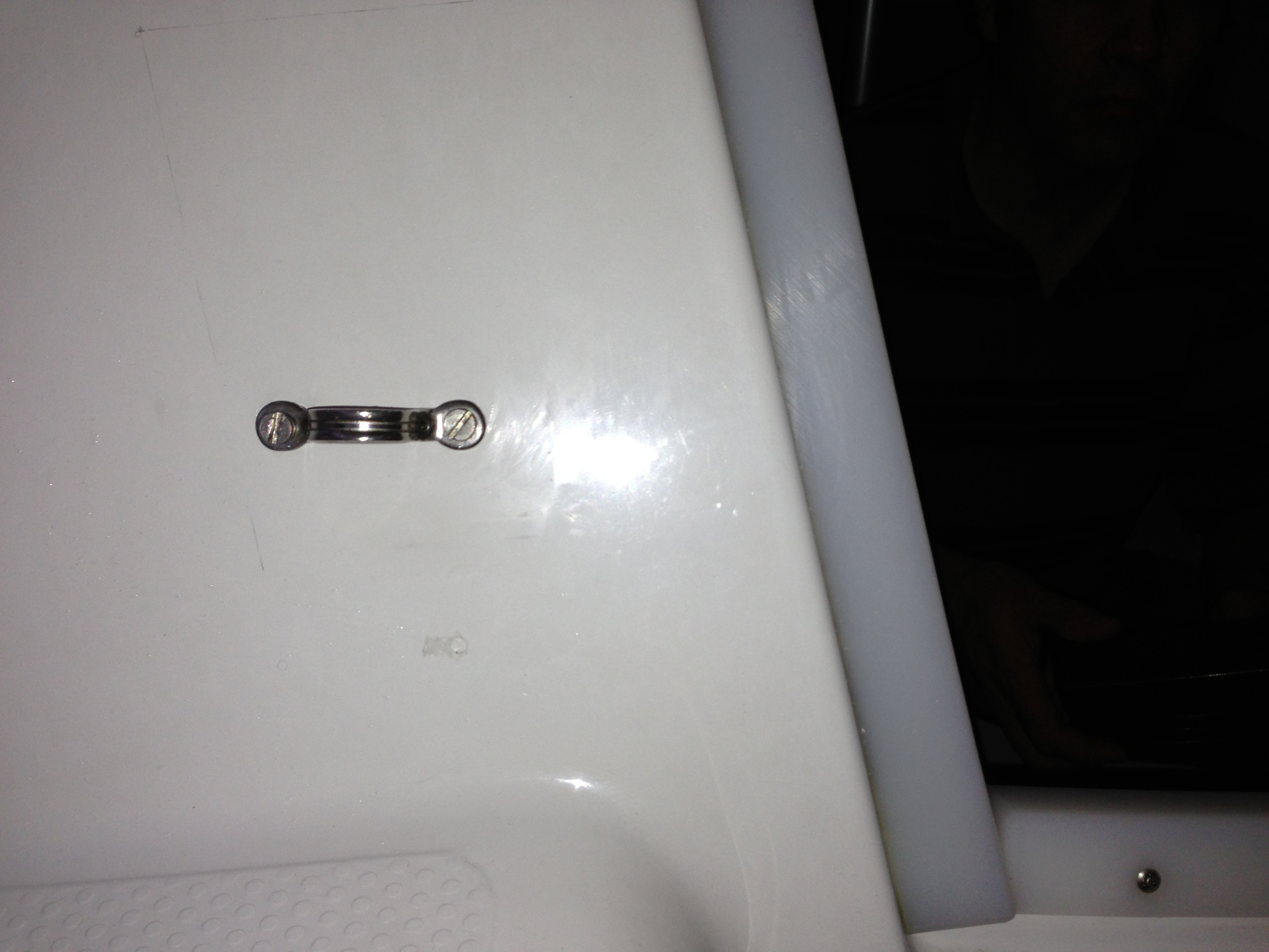

    ich hab heute schön gebastelt und das Großschotpodest und die Ausreitgurte von FSA angebracht. Leider habe ich am Schott die Aluverstärkung nicht getroffen. Auf Grund der Innenschale kann man die ja weder sehen, noch ertasten. Kann mir jemand die Maße seiner Installation schicken? Ich mach erst mal das falsche Loch zu.
    Danke schon mal.
    sicherlich erhältst du Infos von FSA.
    Wenn dort eine Verstärkung ist, bist Du ein wenig zu hoch. Schadet aber ( ohne Verstärkung ) ggf. nicht. Ggf. ist es so - noch - einfacher unter den Gurt zu schlüpfen .

    ja, ich war zu weit unten. Jetzt habe ich auch das Blech getroffen. Bin schon mal gespannt, was das gemeinsam mit dem Großschotupdate in Böen für einen Handlingvorteil bringt.
    Danke!
    PS: Da es eine Aluverstärkung ist, bring ein Magnet leider nichts zum Auffinden der Platten...[attachment=0]Foto.JPG[/attachment]
