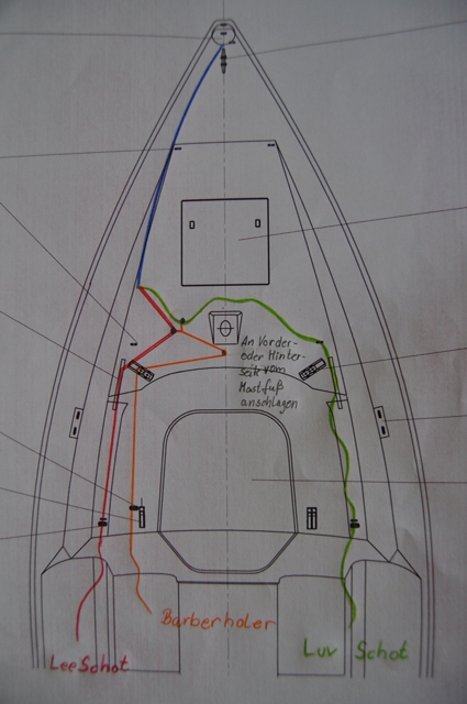

  • Hallo Lutz,
    soweit ich mich erinnere hast Du auch experimentiert die Fock dichter zu holen um mehr Höhe zu fahren.

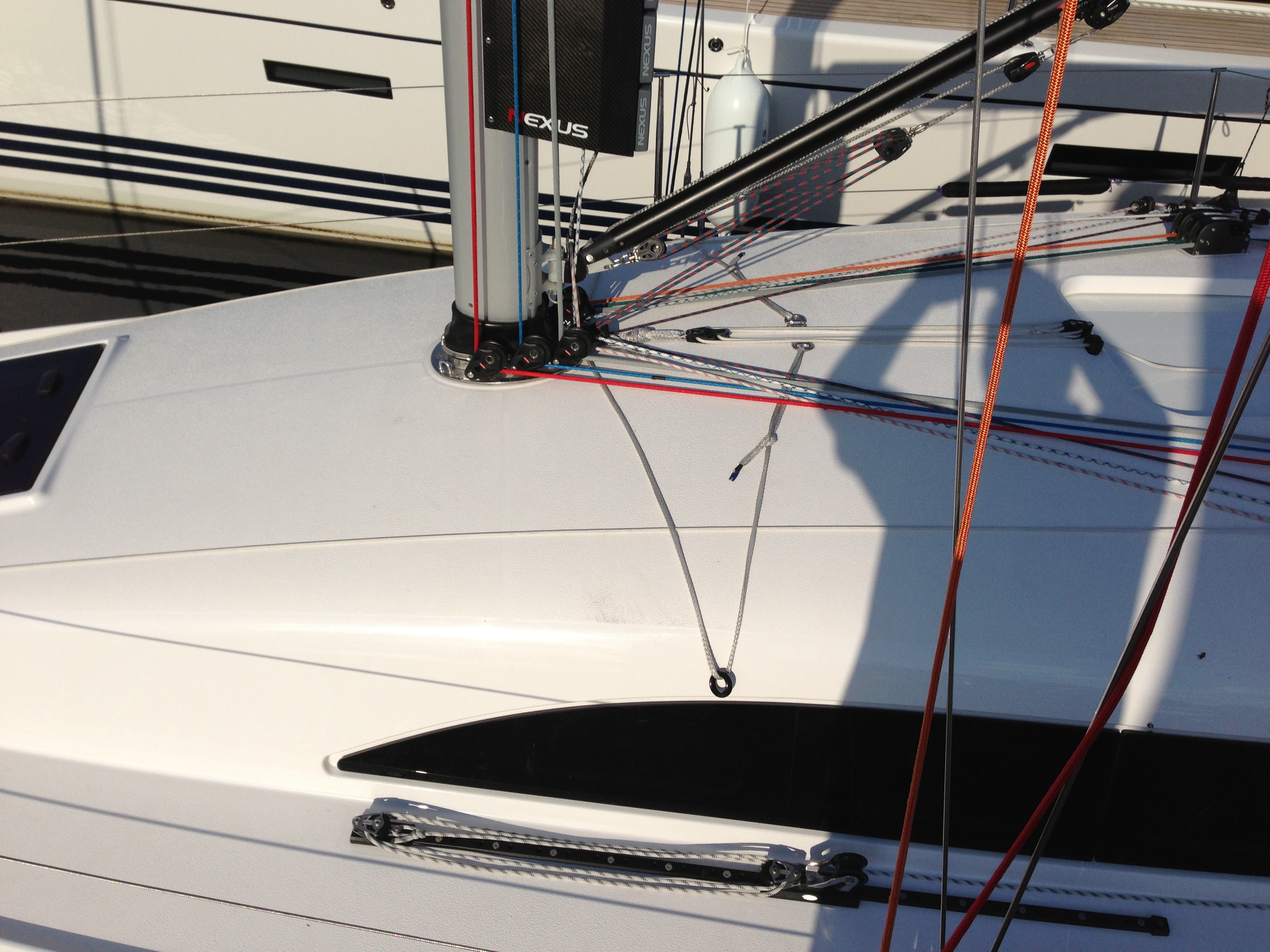

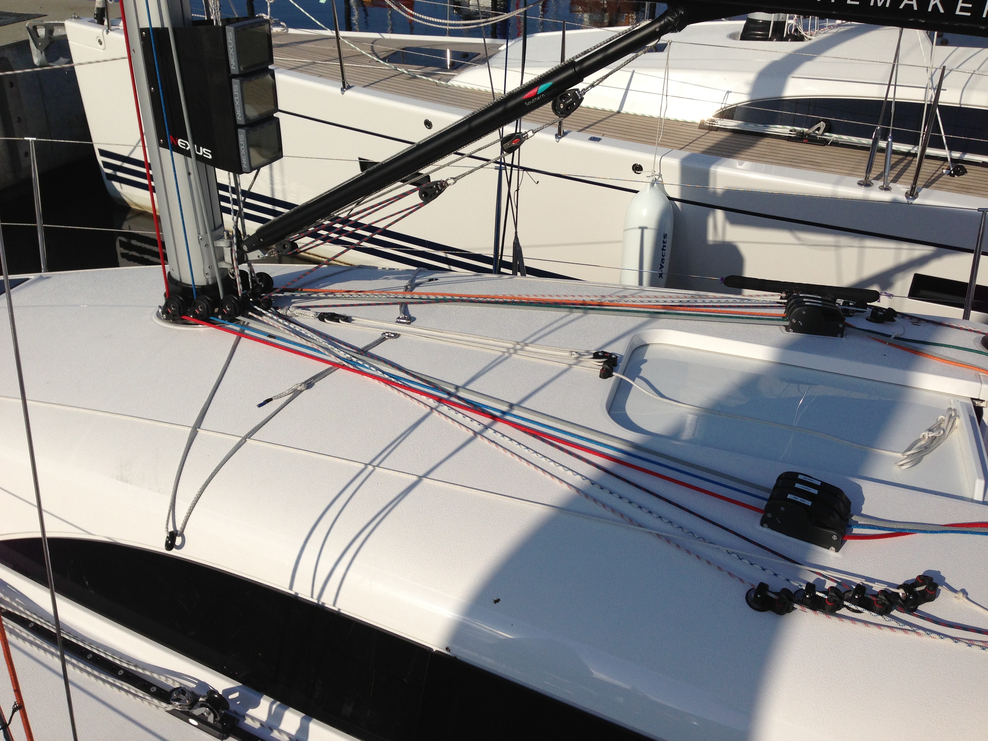

    Könntest Du noch einmal genauer, evtl. mit Photo, von deinen Massnahmen und Erfahrungen berichten. Mittlerweile werden schon Neubauten ohne Schienen geliefert und nur "soft" getrimmt (seascape, xp33). Die Lösung der xp33 habe ich mir jetzt angesehen und finde es überzeugend. Müsste auch auf unserem Böötchen gut zu realisieren sein.
    Viele Grüße, Helmer
    [attachment=0]IMG_1433.JPG[/attachment]

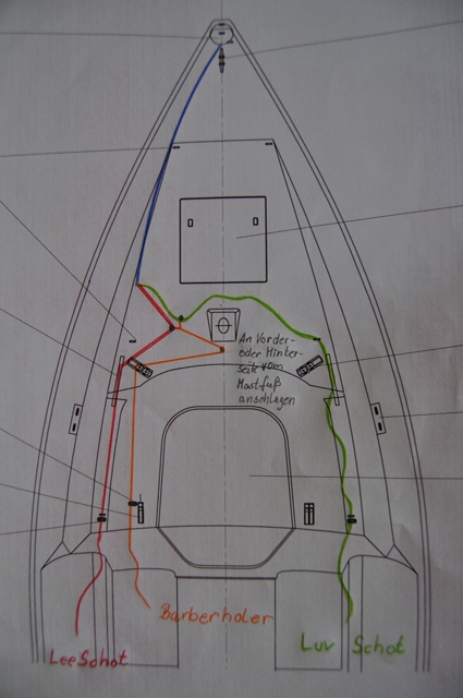

  • Hallo Burkhard,
    Anschlagen hinter dem Mastfuß, wie auf Deiner Zeichnung, dürfte wahrscheinlich nicht funktionieren. Vor dem Mastfuß dürfte wiederum der Zugpunkt zu weit vorne liegen, so daß die Fock zu bauchig getrimmt wird. Wie wäre es, wenn man getrennte Barberholer für Backbord und Steuerbord verwendet. Die Blöcke könnte man entweder an den Lochreihen am Mastfuß anschlagen oder, falls nötig, über eine Triangel auf der Schot fahren. Da habe ich im Moment die genaue Geometrie nicht hinreichend vor Augen. Evtl. Könnte man beide Barberholer über weiter Blöck zusammenführen.
    Bin auf weitere Ideen gespannt, ist eines meiner Projekte für das Winterlager.

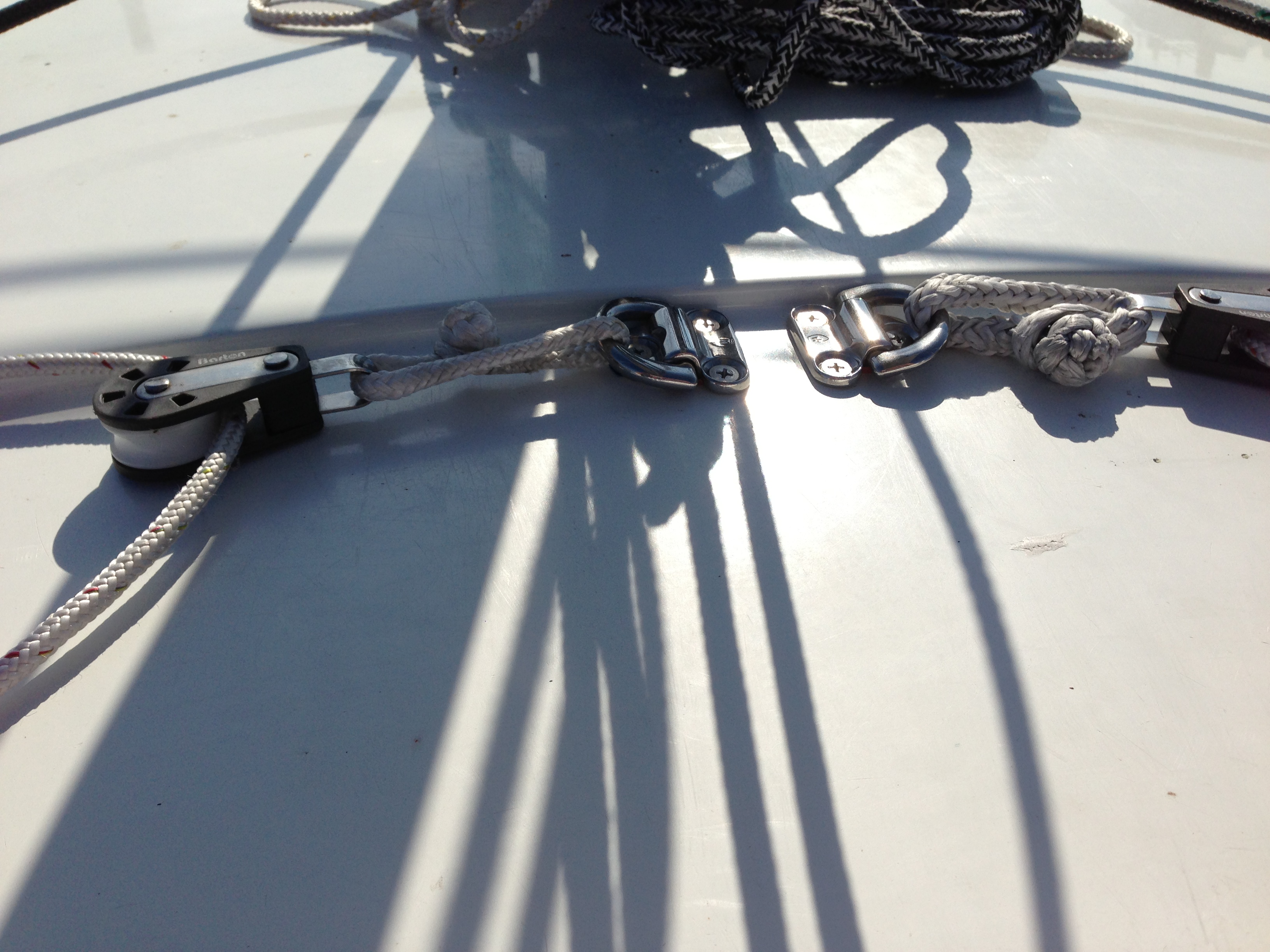

  • Moin,

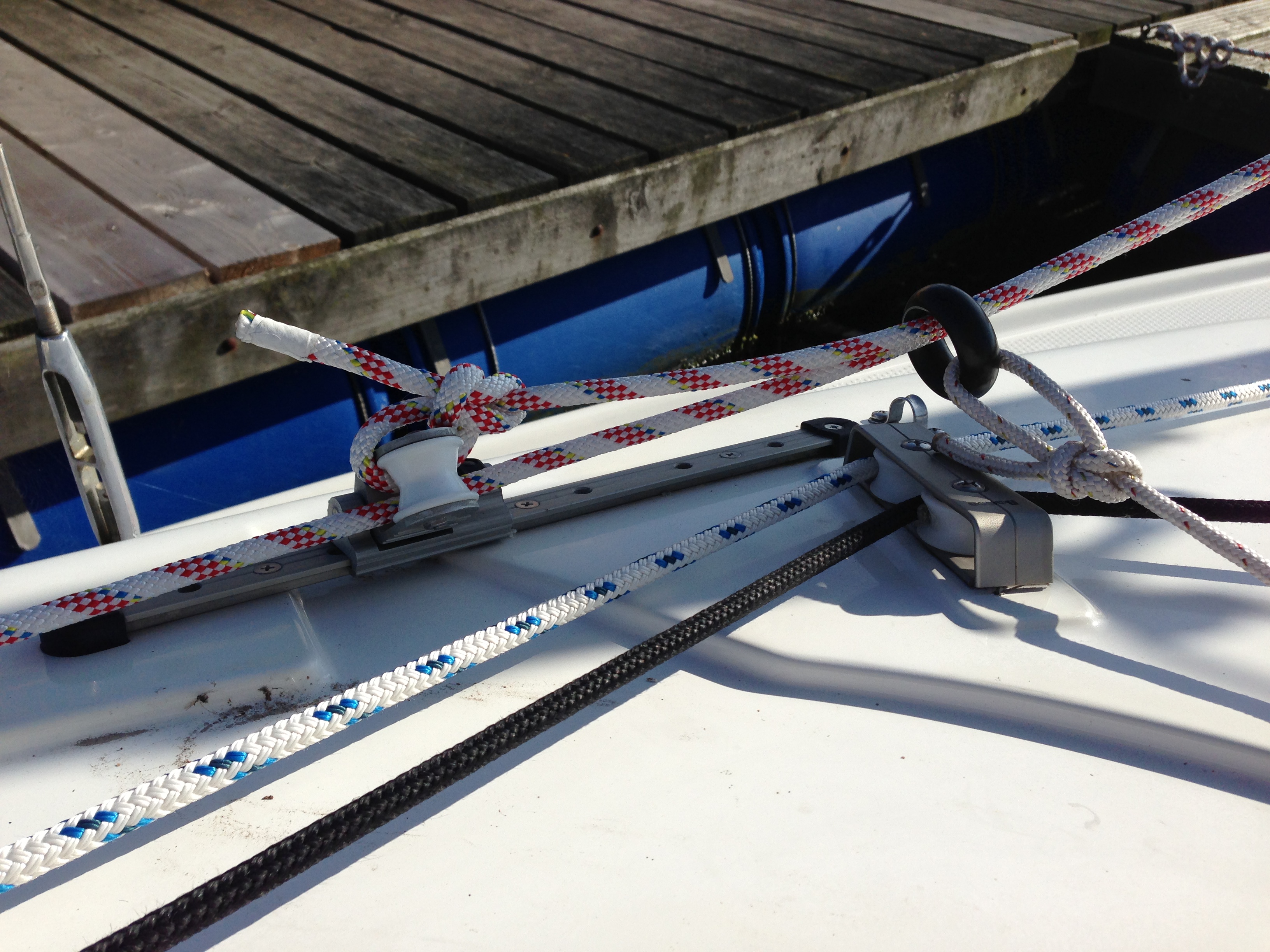

    bin eigentlich noch nicht so weit zu berichten, noch nicht genug Probe gesegelt und auch nicht fertig gebastelt. Als zusätzliche Erschwernis habe ich die Fockschoten jetzt 1:2 geführt um Druck von den Klemmen zu bekommen und selbige leichter lösen zu können. Allerdings bieten unsere Holepunkt-Wagen keine Möglichkeit die Fock zu befestigen und eine neue Fertiglösung wie von Ronstan ist mir noch zu teuer, vor allem wenn es evtl. eine reine Softlösung ohne Holepunktschienen geben sollte. XP33 hat noch Schienen (Photo) aber Pogo und Seascape lösen es ohne - aber wie genau?
    VG, Helmer

  • Das hört sich gut an. Die Winkel mit den Harken Klemmen von FSA habe ich schon. Aber hat es besser gemacht, aber eben noch nicht genug. Dann werde ich wohl morgen mal zwei Blöcke in die Fock schäkeln. Wo hast du die Schot fest gemacht?
  • Ich hab jetzt 2 Blöcke von Spenger und zwei Barton Genua Schlitten mit Öse bestellt. Die beiden Blöcke schäkel ich denn durch das Schothorn und schon ist der Druck auf die Schot halbiert.

  • Moin,

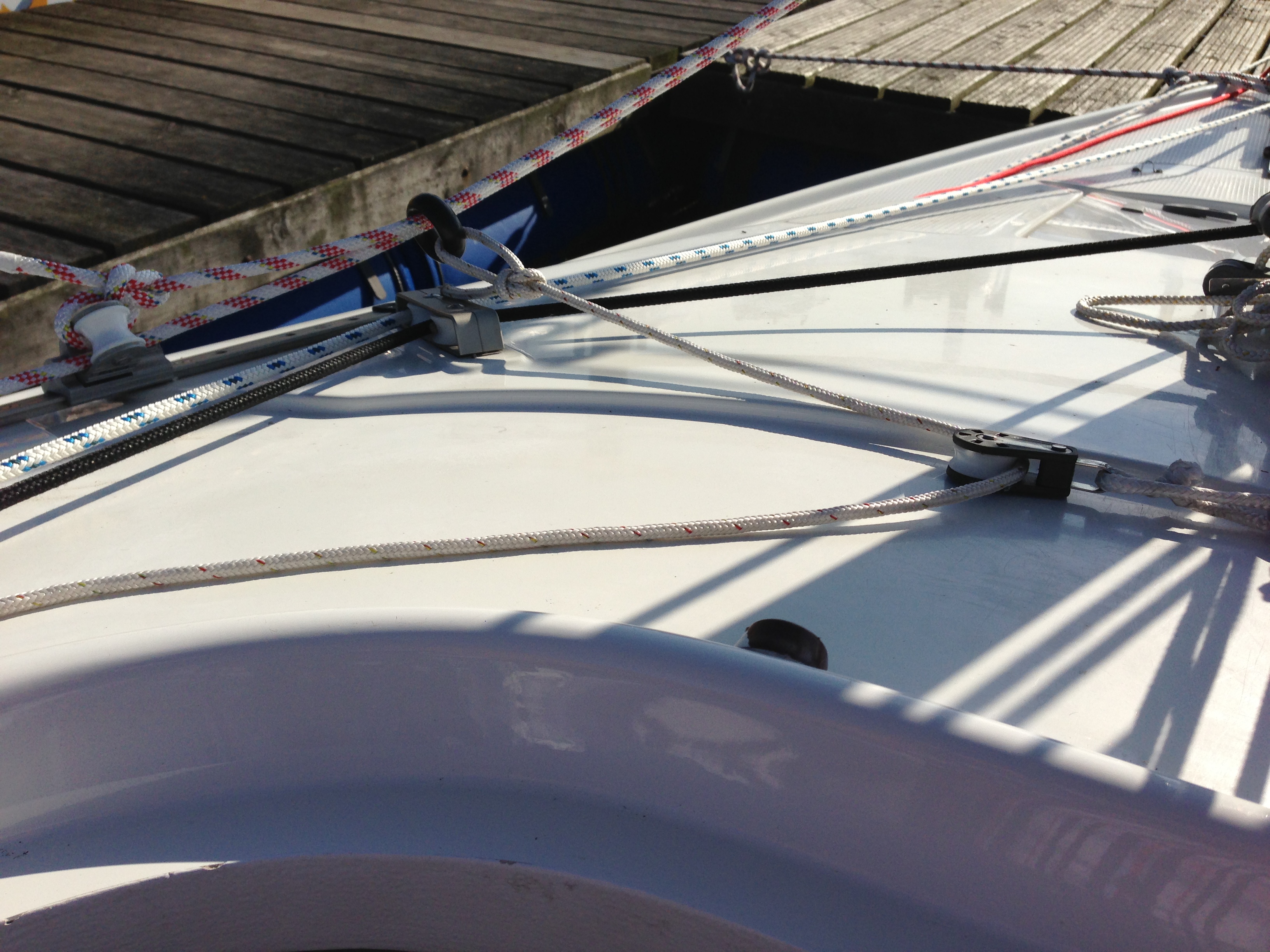

    Schlitten mit Oese von Barton klingt seeehr gut. Kannst Du bitte einmal Lieferant/Best. Nr. posten. Habe die Schot bisher nur provisorisch befestigt. Meine Barberholer sind auch noch provisorisch (zwei alte Barteon-Blöcke waren noch vorhanden, Softschäkel auch noch aus Fundus) da mir noch eine Umlenkung auf die Klemmen fehlt. Funktioniert schon ganz gut. Komme allerdings z.Zt. kaum/nicht auf das Wasser um zu testen. Im Augenblick hat mein Pinnenpilot auch noch eine Fehlfunktion, so dass meine Lust auch nicht sehr gross ist. Stelle mal Photos rein.
    Sonnige Grüße, Helmer
