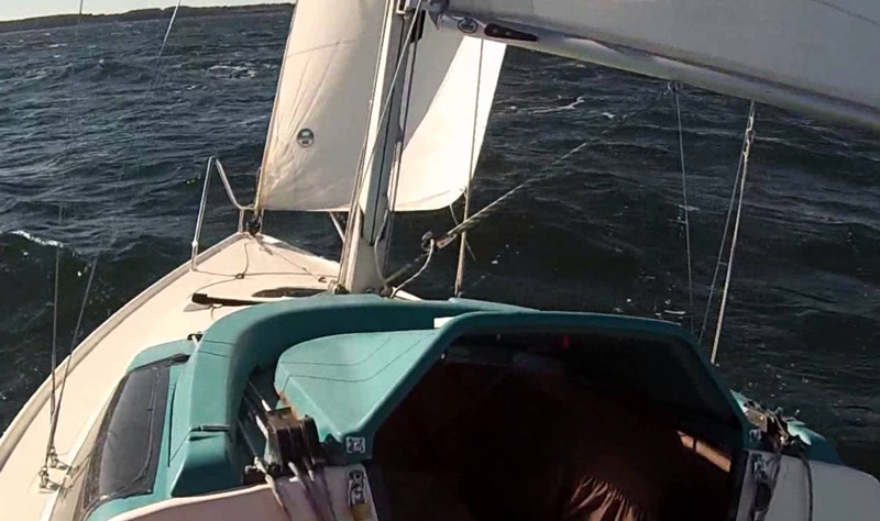

  • :idea: Wie wäre es mit dem guten alten Rotkäppchen-Deckel?
    Der müsste auch bei der VA passen.
  • Zitat von Talitha
    Eine interessante Idee. Wie funktioniert der Deckel, ist es ein Schiebeluk? Oder so wie Trümmi, nur in einer anderen Form? Auch mit der erhöhten Hutze im Deckel erscheint mir der Zugang in die Kajüte nicht ganz einfach.
    Bei mir ist "Trümmi" die ganze Saison an Board, da die Kajüte abends abgeschlossen wird. Und dass geht mit Poppy nicht.
    BG
    VarianteBe
    [attachment=0]serveimage.jpg[/attachment]
  • Nein, das ist kein Schiebeluk sondern wie der "Trümmi", aber der Einstieg ist wesentlich größer.
    Ich nehme den Deckel eigendlich nie ab.
    Die Hutze macht aber den Unterschied, vor allem in der Kajütte.
    Man kann bequem am Tisch sitzen und hat nicht das Gefühl "gedeckelt" zu sein.
    Das problem bleibt auch bei einem Schiebeluk. Die verbleibene Höhe in der Kajütte ist m.E. dann zu wenig.
