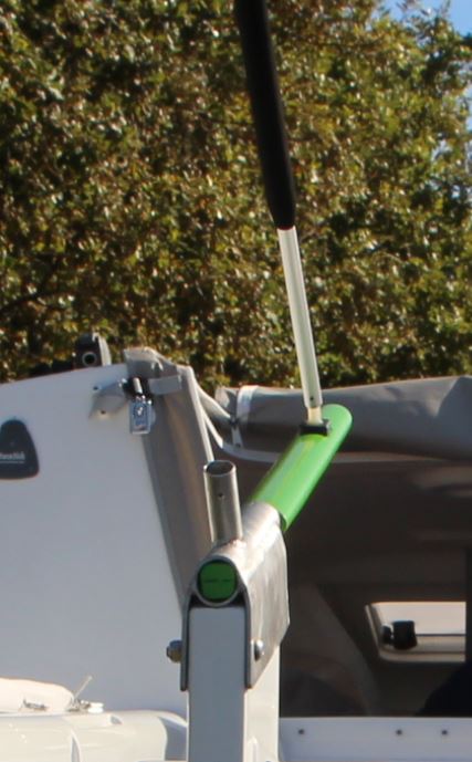

			Ich habe das Fockschotupdate und übersetzte Fockschotführung, damit kann man die Fockschot aus jeder Lebenslage bedienen. Baumniederholer und Unterliekstrecker sind aufs Kajütdach verlegt - auch sehr hilfreich bei Böen, die es bei uns ständig gibt. Die Pinnenaretierung ist bei mir so simpel, dass ich kaum drüber sprechen mag  : Ich habe einen Tele-Pinnenausleger. Die Kugel, die am Ende dran ist, lege (klemme) ich einfach in die hintere Lee-Backskistenfuge, nachdem ich die entsprechende Länge engestellt habe. Lee deshalb, weil du eh immer Ruderdruck hast. Ich sehe gerade, auf meinem Profilbild kann man das Prinzip sogar erahnen. : Ich habe einen Tele-Pinnenausleger. Die Kugel, die am Ende dran ist, lege (klemme) ich einfach in die hintere Lee-Backskistenfuge, nachdem ich die entsprechende Länge engestellt habe. Lee deshalb, weil du eh immer Ruderdruck hast. Ich sehe gerade, auf meinem Profilbild kann man das Prinzip sogar erahnen.
 Ulli
			Zitat von diciottoIch habe das Fockschotupdate und übersetzte Fockschotführung, damit kann man die Fockschot aus jeder Lebenslage bedienen. Baumniederholer und Unterliekstrecker sind aufs Kajütdach verlegt - auch sehr hilfreich bei Böen, die es bei uns ständig gibt. Die Pinnenaretierung ist bei mir so simpel, dass ich kaum drüber sprechen mag  : Ich habe einen Tele-Pinnenausleger. Die Kugel, die am Ende dran ist, lege (klemme) ich einfach in die hintere Lee-Backskistenfuge, nachdem ich die entsprechende Länge engestellt habe. Lee deshalb, weil du eh immer Ruderdruck hast. Ich sehe gerade, auf meinem Profilbild kann man das Prinzip sogar erahnen. : Ich habe einen Tele-Pinnenausleger. Die Kugel, die am Ende dran ist, lege (klemme) ich einfach in die hintere Lee-Backskistenfuge, nachdem ich die entsprechende Länge engestellt habe. Lee deshalb, weil du eh immer Ruderdruck hast. Ich sehe gerade, auf meinem Profilbild kann man das Prinzip sogar erahnen.
 UlliHallo Ulli,
 das mit der Pinnenaretierung ist wirklich simpel. Welchen Tele-Pinnenausleger hast du im Einsatz?Gruß
 varianteBe
			Ich glaube, das ist der, mit dem unverdächtigen Namen "Battlestick", varianteBE.
