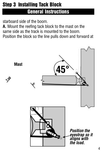

    Mein Favorit geht im Moment in Richtung Einleinenreff. Dabei ist mir allerdings ein Detail noch nicht ganz klar.
    Wenn ich das auf den Abbildungen von Harken richtig deute, werden ja diverse Blöcke für das Reffsystem am Baum angeschlagen. Ein weiterer Block leitet dann die Reffleine seitlich am Mast nach unten um.
    Jetzt stellt euch mal vor dass dieser Block z.B. auf der Stb Seite des Mastes Angeschlagen ist, ich auf dem Steuerbordbug segle und die Reffleine stramm durchgesetzt ist. Was passiert dann bei einer Wende? Da müsste doch die Reffleine den Block vom Mast reißen. Oder stell ich mir da irgendetwas falsch vor? Helft mir bitte!
  • Hallo Christian,
    auf dem Bild von Axel (etwas weiter oben) sitzt diese Umlenkrolle am Baum und nicht am Mast. Das scheint dort (auf den ersten Blick) etwas besser gelöst zu sein. Allerdings wird dadurch dann vermutlich die Refföse etwas vom Mast weggezogen. Also vielleicht auch nicht so ganz perfekt ...

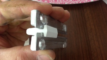

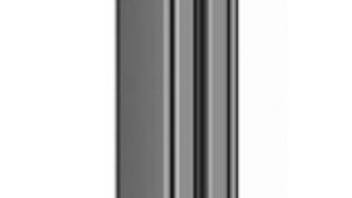

    Aus disem Grund suche ich nun grad intensiv nach einem funktionierenden Gate. Dabei bin ich bei Fa. Gotthard in HH auf dieses Teil gestoßen.
    [attachment=0]ImageUploadedByTapatalk1366053568.002352.jpg[/attachment]
    Genau so etwas habe ich immer gesucht. Ist nur leider für Selden Masten hergestellt. Hat schon jemand etwas vergleichbares für unseren Z-Spars Mast gesehen?
    Bin für jeden Tipp dankbar.

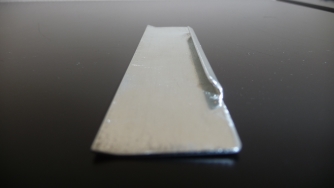

    ich habe folgenden Gateverschluss. Die Idee habe ich irgendwo im Netz gesehen.
    Die Teile bestehen aus Zinkblech (wie Regenrinne). Das Material habe ich vom Metallhändler.
    Der hat es auch gebogen (sieht sauberer aus). Ausschneiden mußte ich selbst.
    Maße: 12 x 2 cm + 8 x 0,5 cm für die Umschlagseite.
    Die auf den Bildern gezeigte Umschlagseite muß noch auf 1-2mm Dicke zusammen gedrückt warden sonst hakt es beim Hochziehen.
    Den habe ich mit extrastarkem doppelseitigem Klebeband befestigt, da die Niet-Bohrungen für den Einfädler Langlöscher sind und ich keine neuen Löcher bohren wollte.
    Zum Entfernen einfach mit Nylonschnur oder Blumendrahl dahinter durchziehen.

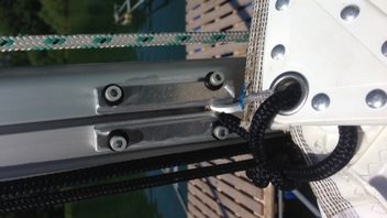

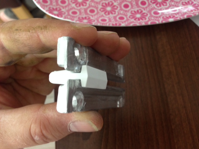

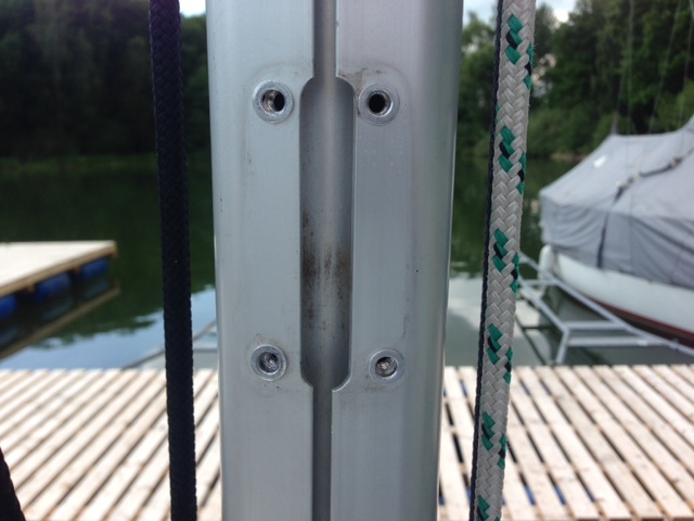

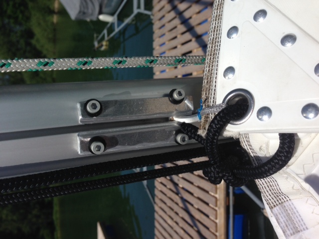

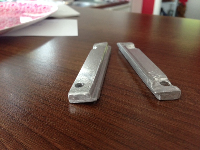

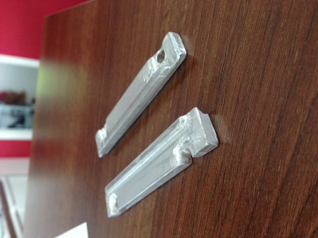

  • da ich mich aktuell auch mit dem Gedanken trage auf Mastrutscher umzubauen...
    gibts da schon ne vernünftige Lösung inzwischen?

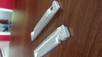

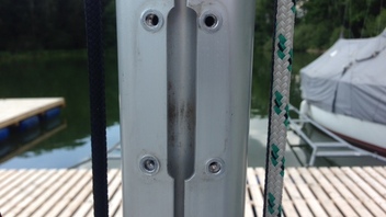

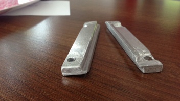

    Das Geschickteste wäre wohl, den Einfädler zu entfernen und an der Stelle die Löcher zu verwenden um dort Schrauben einzusetzen. Wenns nicht anders geht eben Nieten mit Schraubgewinden.
    Da dann vorgefertigte Edelstahlplatten befestigen nachdem eingefädelt ist, so dass man auch wieder ausfädeln kann am Ende der Saison.
    Gibts da was? wenigstens vorgefertigte Platten, die man weiterbearbeiten könnte oder so?
  • Tja, Ideallösung ist es noch keine, aber eine Lösung zumindest habe ich:
    Den Einfädler rausbohren, dannach Nietmuttern setzen und Platten zurechtfeilen und über das Fenster schrauben. Nein, sicher noch nicht die Ideallösung, aber eine Lösung. Ich denke, wenn jemand andere technische Möglichkeiten als ich hat lässt sich das auch in hübsch hinbringen. Was bei meiner Lösung aktuell noch nicht so 100%ig ist sind die doch recht hoch stehenden Schraubenköpfe, da muss ich noch mal nachbessern, aber ansonsten funktioniert es super!

  • Das mit dem Reffen klappt hervorragend.
    Ich habe die Mastrutscher so gewählt, dass weder im gerefften noch im ungerefften Zustand gerade einer an den angeschraubten Platten ist. Beim Reffen befindet sich ein Mastrutscher unterhalb der Reffösen, aber auch zwei oder vielleicht sogar drei sollten kein Problem darstellen.
    Ich habe die Mastrutscher bei den Segellatten direkt dahinter genäht... das muss ich vielleicht nochmal ändern. Sowohl andere Rutscher als auch andere Befestigungsvariante, das muss ich nochmal gucken, ansonsten bin ich total begeistert und gerade andersrum muss ich sagen, dass ich vorhatte auf Maindropsystem aufzurüsten, aber dank Mastrutschern brauche ich das sicher nicht. Das Tuch lässt sich jetzt total leicht auf den Baum legen und dann kommt die Persenning drüber. kein Verlgeich mehr zu der aufrollerei vorher....
