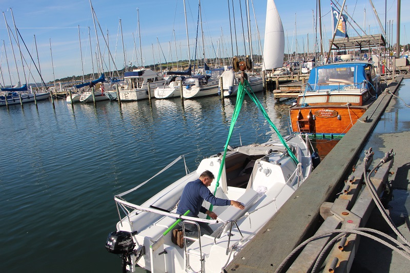

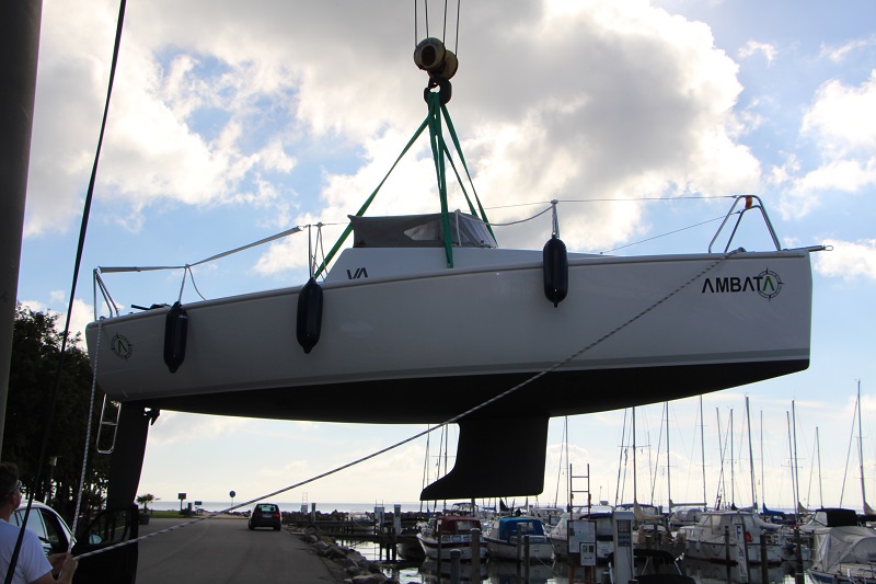

Ich habe gerade gesehen, dass bei FSA ein Heissgeschirr angeboten wird, mit dem man unser Boot mit stehendem Mast kranen kann. Das Geschirr wird an den Wandtenpüttings sowie an den Achterklampen angeschlagen.
http://www.varianta-18.de/index.cfm/nav/…a18/id/129.html
Nun habe ich keinen Zweifel, dass die Teile von FSA den zu erwartenden Lasten standhalten. Allerdings frage ich mich, ob die Achterklampen für diese Belastung ausgelegt sind. Bei den Püttings mache ich mir nicht so die Sorgen. Die sind ja für eine entsprechende Lasteinleitung ausgelegt.
