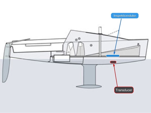

    Ich habe mir als Kartenplotter das Lowrance Elite 4 zugelegt und bin damit auch ganz zufrieden. Nun hat dieses Gerät auch ein eingebautes Echolot mit einem Heckgeber, der auch für eine Montage auf der innenseite der Bootshaut geeignet ist. Grundsätzlich gefällt mir das ganz gut, da ich dann keinen Durchbruch durch den Rumpf machen muss. Um diesen geber möglichst optimal zu positionieren habe ich durch die Koje in den rechten voredern Auftriebskörper eine Öffnung geschnitten und eine wasserdichte Inspektionsluke eingesetzt. Hier sollte der Schwinger dann von innen mit Epoxy in den Rumpf geklebt werden.

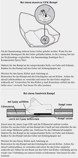

    Jetzt weist Lowrance allerdings darauf hin, dass dies bei Sandwichrümpfen nicht funktioniert. Hier muss der innere Bereich bis zur Aussenschale entfernt werden.

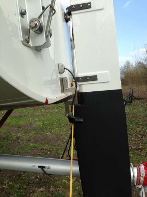

  • So, da das Boot jetzt ins Wasser kommt musste eine Lösung her. Ich hab mir eure Bedenken bzgl. der Strukturschwächung zu Herzen genommen und etwas umdisponiert.
    [attachment=0]ImageUploadedByTapatalk1366729051.780922.jpg[/attachment]
    Bisher bin ich sehr zufrieden. Bin gespannt wie's im Wasser funktioniert.
    Herzlichen Dank an alle die mir hier weiter geholfen haben!
