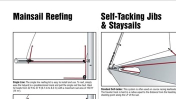

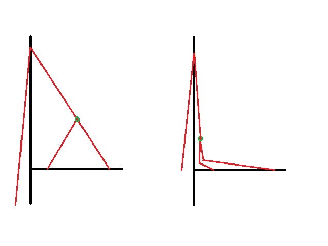

Hallo Hanseat,
Mach es doch wie die "großen" ....
Die Lösung kann ein Leinenreff heißen.
Du leitest die Reffleine am Lümmelbeschlag nach oben um, gehst dann auf die Refföse, und zurück nach unten.
Hat den Nachteil, das du nicht ganz bis zum Baum runter kommst, aber du Must dann beim Reffen nicht nach vorne die Rutscher aus der Nut holen.
[attachment=0]ImageUploadedByTapatalk1356466525.959850.jpg[/attachment] das Bild ist aus den Harken KatalogGruß Axel
Hallo Hanseat,
Hat den Nachteil, das du nicht ganz bis zum Baum runter kommst, aber du Must dann beim Reffen nicht nach vorne die Rutscher aus der Nut holen. Sinn macht es dann auch die Reffleinen nach hinten umzuleiten...
Ich versuche noch ein Bild zu findenGruß Axel
Hallo Axel,
da hab ich noch garnicht drüber nachgedacht. Aber jetzt wo du's sagst... Gar nicht uninteressant.
Hat das schon jemand auf seiner VA18 realisiert? Müssen ja noch diverse Blöcke installiert werden? Eigentlich wollte ich mir noch ne 2te Reffreihe ins Groß machen lassen. Wird ja dann schon etwas aufwendiger. Trotzdem werd ich den Gedanken mal weiter verfolgen.
