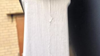

  • Hallo Fips,
    die Vorbesitzer unserer "Delight", haben mir vor dem Kauf berichtet, dass bei Ihnen das Ruder bereits im ersten Jahr gerissen ist. Eine Grundberührung lag nicht vor. Das Ruder wurde laut Vorbesitzer durch Dehler kostenlost ersetzt.

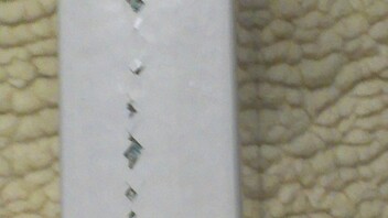

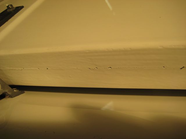

    Als die "Delight" in diesem Herbst für das Winterlager aus dem Wasser gekrant wurde, habe ich das Ruder abgenommen und dabei leider folgendenden Schaden am Ruder festgestellt (siehe Bilder). Der Riss bzw., die Gelcoatabplatzungen befinden sich zwischen den beiden Ruderaufhängungen wie mit einem Lineal gezogen.
    Eine Grundberührung hatte ich nicht. Selbst wenn, wäre die Stelle des Risses noch keine Erklärung für den Schaden. Das der Riss noch tiefer geht, konnte ich nicht feststellen.

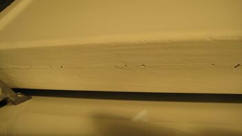

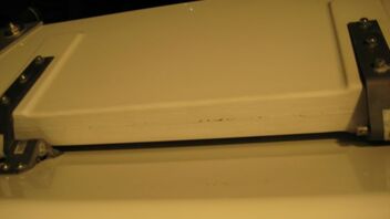

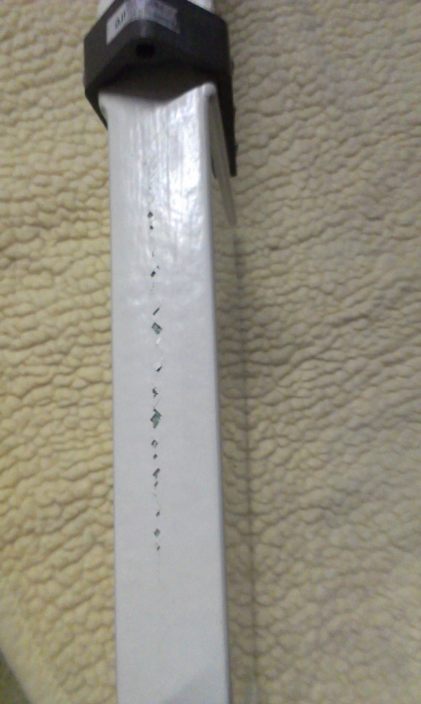

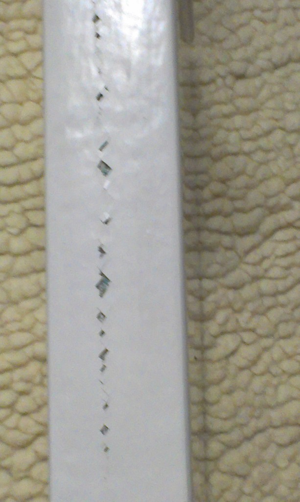

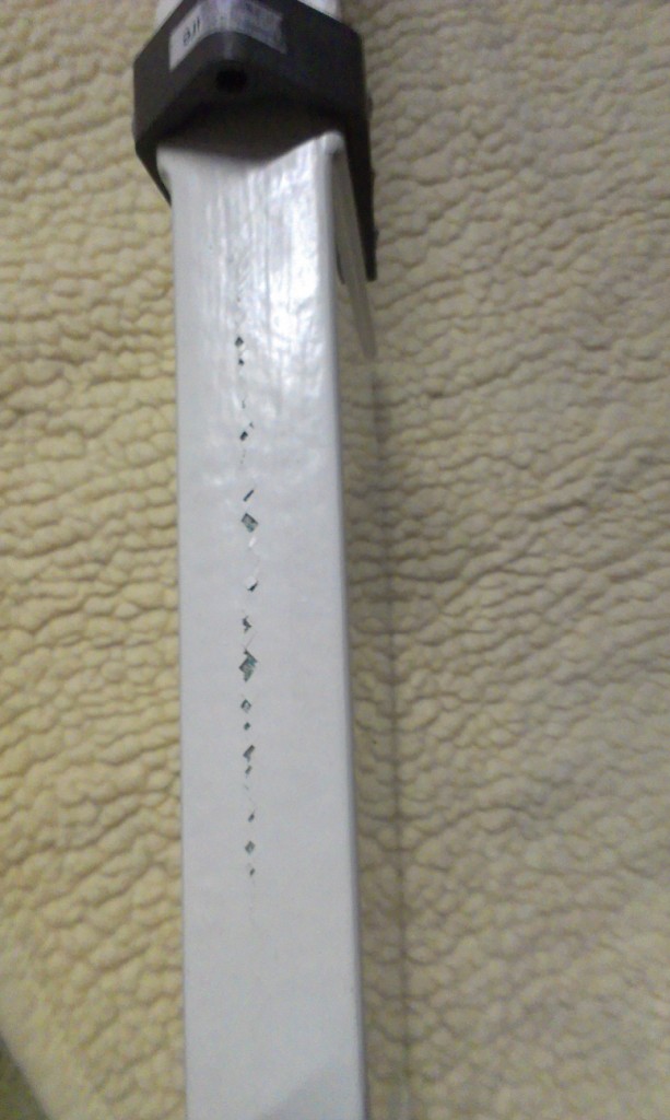

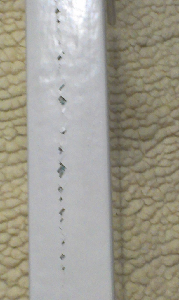

  • So, hier nun noch die versprochenen Bilder.
    [attachment=2]ImageUploadedByTapatalk1389534882.306001.jpg[/attachment]
    [attachment=1]ImageUploadedByTapatalk1389534893.576542.jpg[/attachment]
    [attachment=0]ImageUploadedByTapatalk1389534904.000752.jpg[/attachment]
    Würde mich mal interressieren wo dieser "Serienschaden" herkommt...

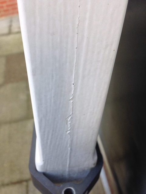

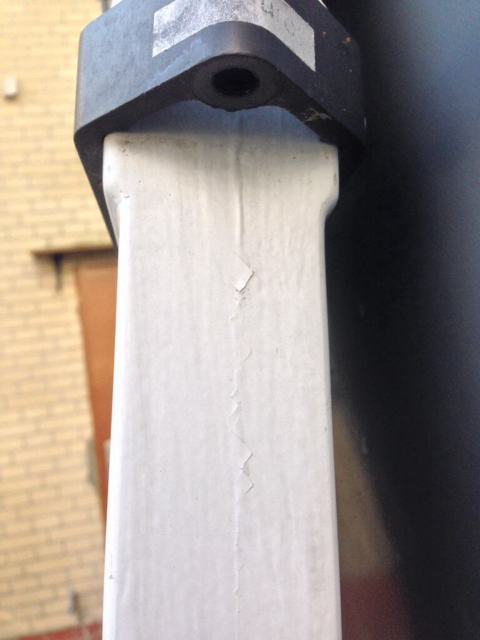

  • [attachment=1]k-IMG_1736.JPG[/attachment]
    [attachment=2]k-IMG_1738.JPG[/attachment]
    [attachment=0]k-IMG_1739.JPG[/attachment]

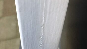

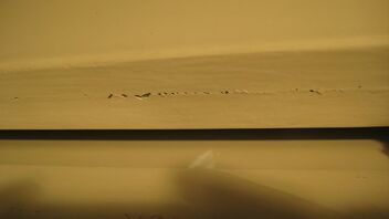

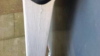

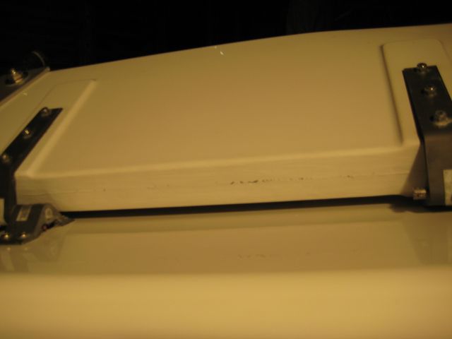

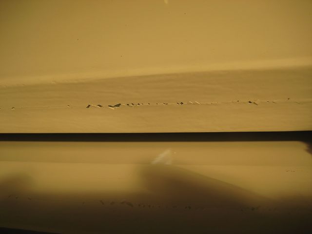

    ich habe auch bei unserem Ruferblatt einen Riss auf der Seite zum Rumpf hin entdeckt, Fotos anbei.
    Das Boot ist Baujahr 2010, ist das ein Serienproblem ? An wen kann ich mich wenden um das Ruderblatt zu reklamieren ?
    Wir fahren nächste Woche zur Boot, vielleicht kann man dort ja jemanden ansprechen, habt Ihr eine Idee?
    Was kann aus dem Riss resultieren, kann das Ruderblatt bei Belastung brechen?
    Grüße
    Andree
    wie läßt sich der Riss reparieren wenn man das Ruderblatt nicht umbgetauscht bekommt, hat jemand Erfahrungen oder Tipps zur Reparatur ?

  • Hallo Andree,
    um Dir hier einen Tipp zu geben , müsste man zunächst die Stelle auf-fräsen und nachschauen wie
    das Innenleben aussieht, bzw. wie tief der Riss geht. Klebestelle von zwei Halbschalen ? Massiv oder mit Schaum ? Ist der Schaum ggf. feucht ? Kann man ggf. Hartz in den Riss einspritzen
    um eine Verklebung zu erreichen ?
    Entsprechend würde ich ggf. mit kleinen Matten Verstärkungen einkleben. Und ich würde die komplette Stirnfläche bis kurz vor dem Rand leicht schräg abfräsen und Gewebematten in unterschiedlichen Breiten über die komplette Fläche laminieren. Schleifen und mit entsprechender Farbe überstreichen.
    Da > ich < z. Z. die benötigten Materialien / Werkstatt nicht habe, würde ich mich aktuell an den Bootsbauer / Händler meines Vertrauen wenden. Möglicherweise kann man mit dem Bootsbauer zusammen den Riss aufschneiden und die Vorgehensweise abstimmen und die Kosten klären.

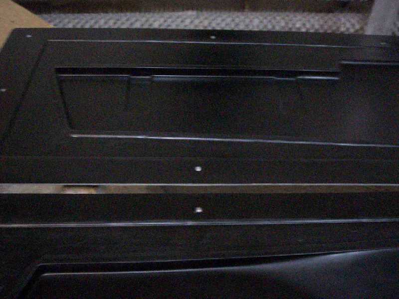

    FSA Segelsport

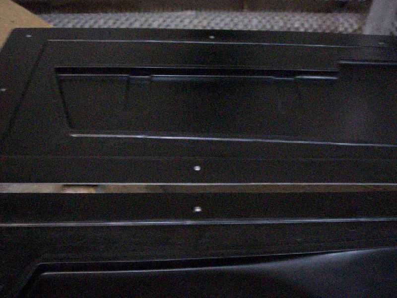

    P.S. zur Info ein Foto der neuen Negativform
