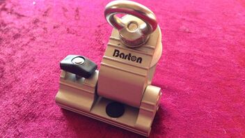

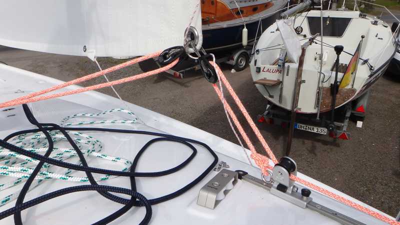

  • [attachment=0]Fockschotführung-5.JPG[/attachment][attachment=1]Fockschotführung-1.JPG[/attachment]Mit diesem Update der Fockschotführung für deine Varianta 18
    kann jeder Vorschoter die Fock auch wirklich dicht holen,
    da durch die Untersetzung nur noch die halbe Kraft benötigt wird.
    Darüber hiinaus kann die Stellung der Fock viel feiner dosiert werden !
    Selbstverständlich ist auch hier eine Nachrüstung auf einfache
    Weise möglich.
  • Ich habe mir nach drei Segelausflügen mit der Original-Ausstattung heute auch diese Erweiterung in ähnlicher Form gebaut. Mit der nicht untersetzten Fock ist der erforderliche Kraftaufwand erheblich. Mit der Untersetzung kann die Fock wesentlich feinfühliger gefahren werden. Ich habe dabei auch gleich die 10 mm Schot gegen eine in 6 mm Stärke getauscht.
    Diesen Umbau kann ich wirklich empfehlen.

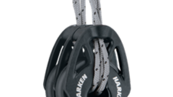

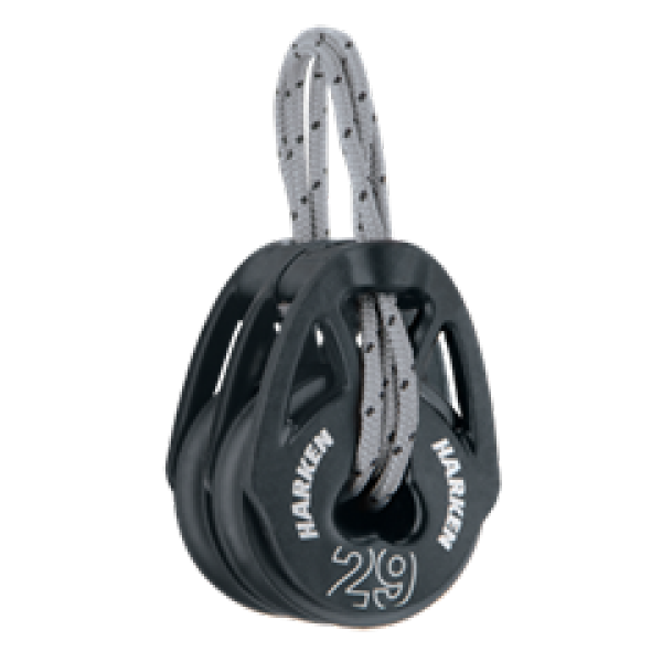

  • Die von uns verwendeten Blöcke kommen wieder aus der
    Harken Carbo - Serie (ohne Metallanteil) und werden mit
    Loopschlingen (Tauwerk) befestigt. Wer dem nicht traut
    kann einen gepolsterten Mastschutz ordern.

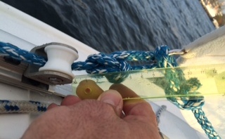

  • Hall,
    danach suche ich auch schon die ganze Zeit. Allerdings habe ich letztes Jahr mit der North Pentex Fock zwischen Schothorn und Block nur 8 cm Platz gemessen. Reicht das aus? Die Blöcke hängen doch recht erheblich.
    Könnt ihr das mal messen?
    Danke
  • Hallo Lutz,
    nein, bei der North Pentex Fock wird es eng. Bitte das Segel zusenden und wir
    ändern das Schothorn ab, so das die Blöcke zwischen Rutscher und Öse passen.

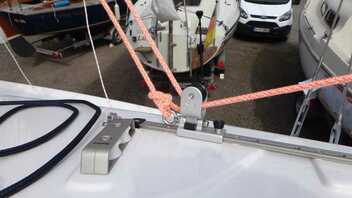

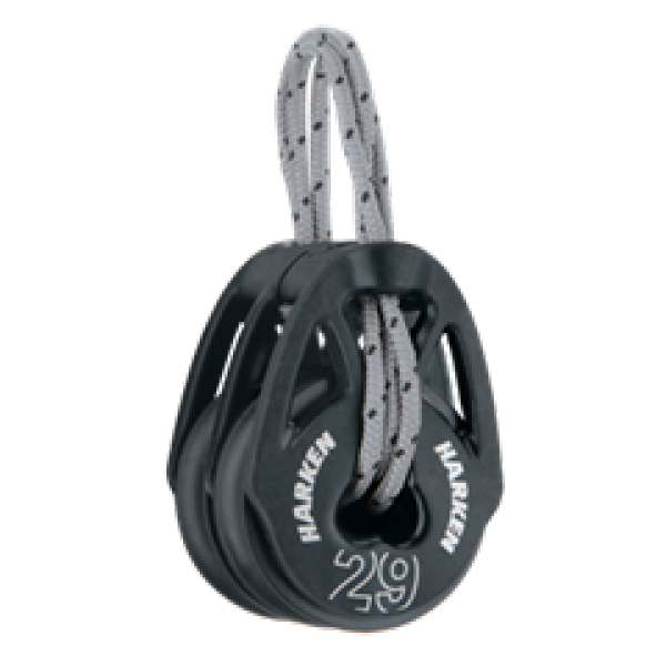

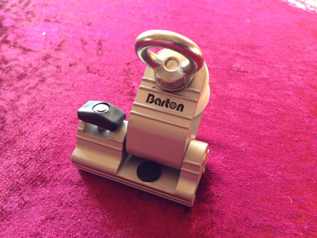

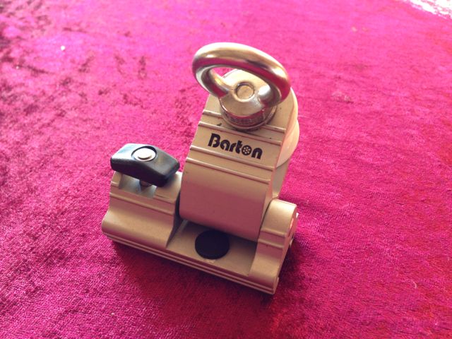

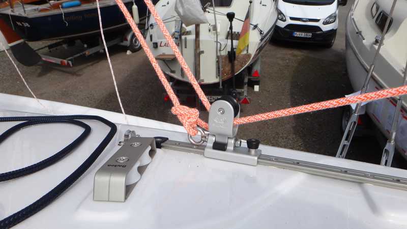

    meine Ausführung der untersetzten Fockschotführung besteht aus einer Modifikation des originalen Vorschotschlittens und einem Harken 29 mm Doppelblock, der am Schothorn des Segels befestigt ist.
    [attachment=1]IMG_1379.jpg[/attachment]
    [attachment=0]harken29m_doppelt.png[/attachment]
    Beide Änderungen kombiniert mit 6 mm Schoten sind eine sinnvolle Verbesserung der VA18.
    VarianteBe

  • Hallo varianteBe,
    ich überlege derzeit deine Fockschotführung zu übernehmen und habe dazu folgende Fragen:
    1. musstest du die Schrauben / Muttern am Vorschotschlitten aufbohren?
    2. Welche Erfahrung hast du mit deiner "Erfindung" gemacht / hat es sich bewährt?
    Danke für eine zeitnahe Rückmeldung.
    Gruß Helmut
  • Zitat von Janne
    Hallo varianteBe,
    Gruß Helmut
    Hallo Helmut,
    zu deinen Fragen:
    1. Bei dem einen Vorschotschlitten ist mir das aufdrehen mit einem Werkzeug gelungen. Beim Zweiten habe ich die Mutter aufgebohrt.
    2. Nach einem Jahr Betrieb bin ich mit der Lösung weiterhin zufrieden. Auch weil der Aufwand für den Umbau gering war und die Lösung das macht was sie soll. Die erforderlichen Kräfte bei der Fockführung sind dadurch erträglich.
    Besten Gruß
    varianteBe
  • Moin varianteBe,
    danke für die Rückmeldung.
    Bei mir war es nicht so ganz einfach.
    Ich habe beide Seiten aufgebohrt und die Hülse mit der noch verbliebenen Schraube vorsichtig mit dem Hammer und Durchschlag herausgetrieben.
    Die Hülse habe ich dann am Schaubstock von der festgefressenen Schraube befreien können.
    War jetzt damit 1 Woche auf der Schlei und bin mit dem Ergebnis sehr zufrieden. - Wirklich eine "Erleichterung" insbesondere bei viel Wind.
    Bei Gelegenheit mache ich mal ein Foto von der Fockschot-Basis.
    Ich habe dort an einer Position statt der normalen Schraube eine M6 Schraube (Gewinde geschnitten!) mit Öse eingesetzt.
    Daran habe ich den Rückengurt befestigt. Die andere Seite ist am Heckkorb geschäkelt.
    Als Fahrtensegler möchte ich auch darauf nicht mehr verzichten (sicheres Gefühl beim Sitzen auf der Kante)
    Eine Reling kam für mich, aus verschiedenen Gründen, nicht in Frage.
    Und ich möchte auch nur die Dinge anschaffen, die ich für nötig und sinnvoll halte.
    Diese Reduzierung macht auch Spaß.
    beste Grüße
    Helmut

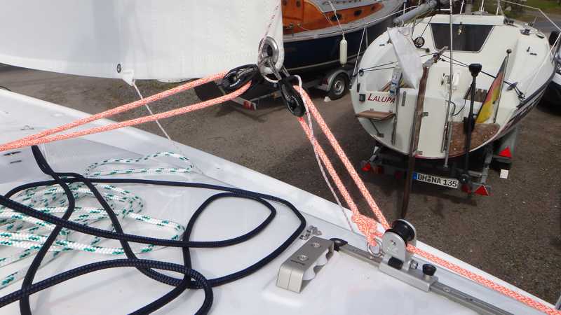

  • Ich habe vergangenen Sommer auch auf eine Untersetzung umgerüstet und muss sagen dass sich jedenfalls auszahlt. Der Kraftaufwand zum Trimmen der Fock ist deutlich reduziert.
    Gleichzeitig habe ich die Schot gegen eine 6mm Leine getauscht.
    Unsere Lösung erfordert ein wenig Bastelarbeit an der Standbohrmaschine und 2 Schäkel.
    Christian
