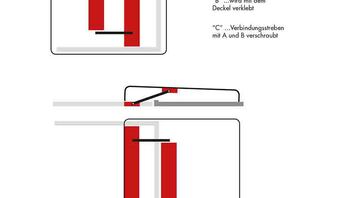

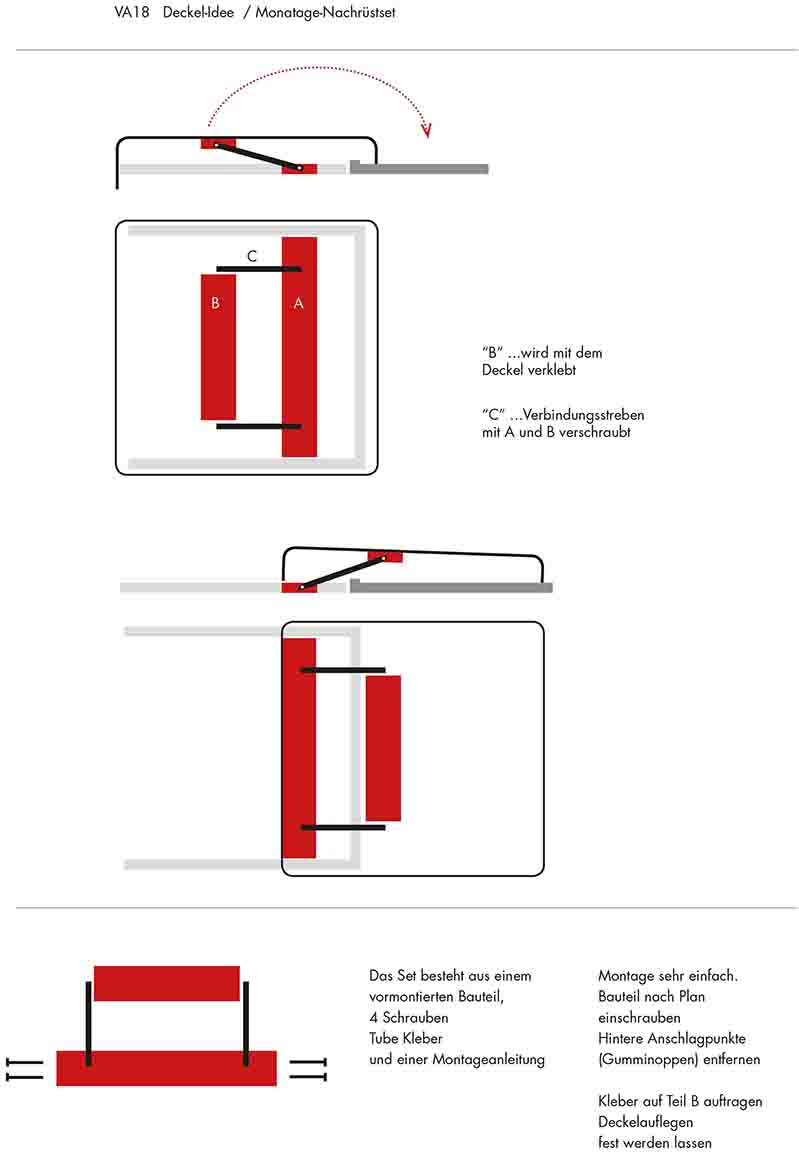

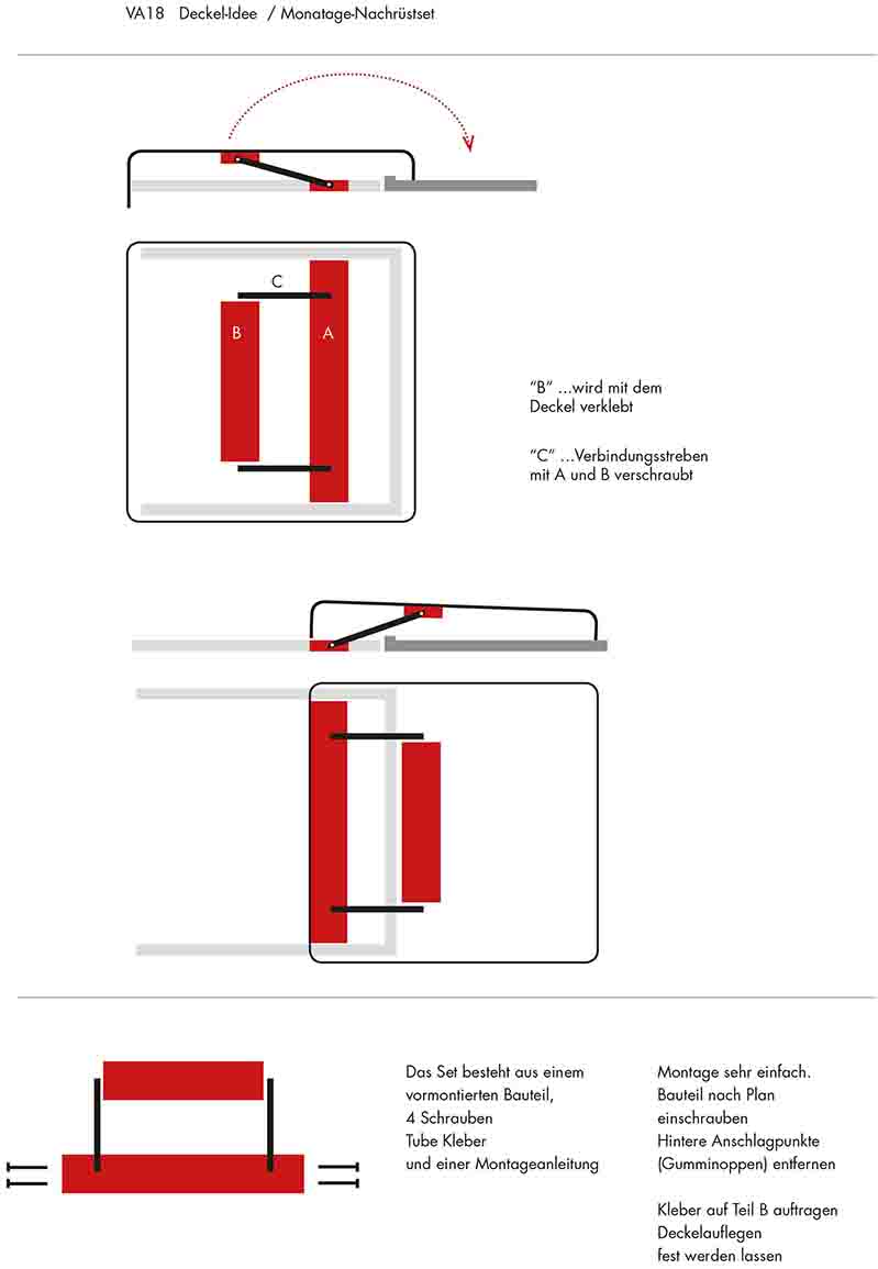

Hallo Fangemeinde. Mich nervt es einfach das das Teil nicht fest auf dem Boot bleiben kann. Hier eine Idee von mir. Lasst uns mal gemeinsam überlegen. Das wäre ein sehr einfache Lösung. An meinem Deckelchen ist eh eine Macke und ich würde es ausprobieren. Also Segelfreunde ran an die Ideen. Vielleicht baut uns einer von den Profis so ein Teil. Ich denke da an FSA, Bernd Cwielong oder die Jungs von sq-Yachts die haben ja die Varianta unter Dehler noch gebaut.

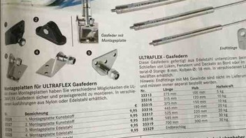

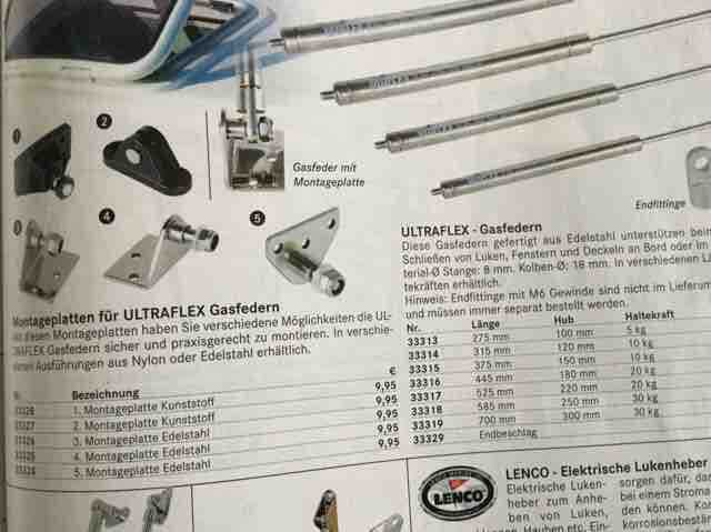

wirklich eine gute Idee. Anstelle von A und B könnte man auch Montageplatten für Gasdruckfedern verwenden. Für C könnten eventuell Gasdruckfedern ebenfalls eine Lösung sein.
Vorne sollte der Deckel aber auch noch geführt werden (z.B. mit ein oder zwei an Deck montierten T-Schiene(n) samt Gleiter).Gruß
Peter -
Hallo, das ist eine gute Weiterentwicklung. Mal schauem was da noch kommt. Ich glaube, dass bei stabiler Verarbeitung keine weiteren Führungen notwendig sind. Schick mal ein Bild von den Montageplatten.
Gern.
Hier zum Beispiel aus dem Katalog von SVB.
Peter -
